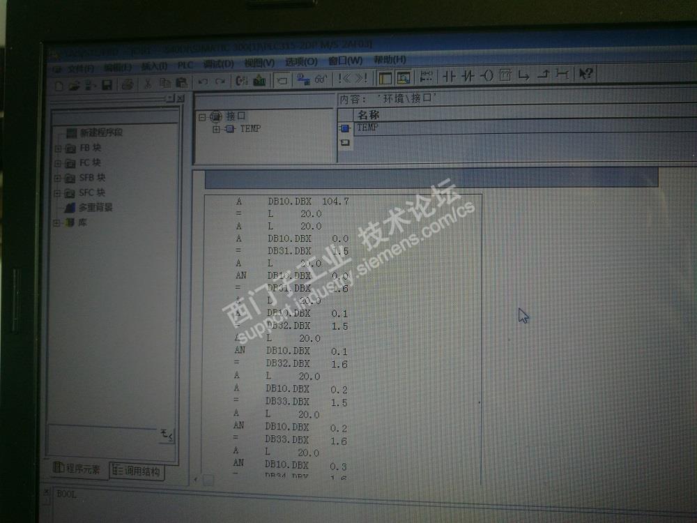

 大家好,我公司 有个840DI的老龙门铣床,几个进给轴 都有光栅尺,光栅尺通过ADI4模块连接。
我现在想 屏蔽光栅尺,但是PLC里面的信号 DB3*.DBX1.5  或者DBX1.6的信号,要屏蔽,PLC项目不是我做的,我从plc项目上 看到2个测量通道的生效方式,是由DB10.DBX0.0 或者  DB10.DBX0.1决定的,这个 信号是什么信号,面板上的开关?还是 显示屏里面的 某个开关?还时通用IO模块的输入?我从西门子 说明书上 看是  来自NCK的板载输入信号?
大家 帮我看看 ,具体,看附件 图片。谢谢
