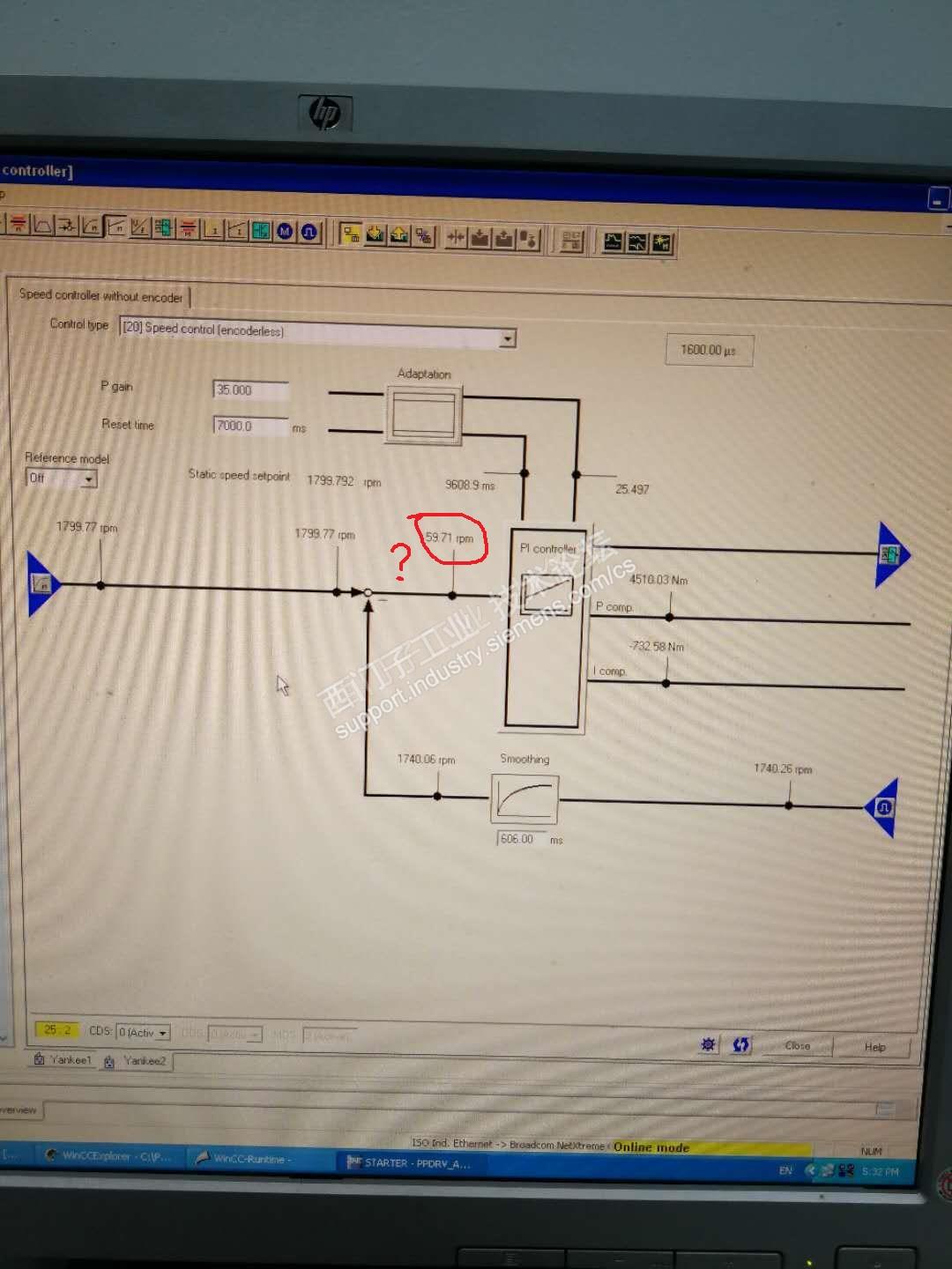

以下是引用kdrjl在2018-04-13 16:35:57的发言 >34楼
PI调节器,输入存在差值,输出才能饱和。从驱动需要用转矩限幅来控制。就要求从驱动的速度调节器饱和。
以下是引用中中哥1990在2018-04-12 11:22:31的发言 >:你好,能不能再解释...
引用详细内容:
你好,能不能再解释一下“从驱动系统就该出现设定值和实际值之间的差值。如果没有这个差值,从驱动的转矩限幅就不正常了。”这句话?
才开始学习西门子传动系统,对你们刚才提到的从传动速度环饱和控制不是非常理解,希望答疑解惑。非常感谢!
“PI调节器,输入存在差值,输出才能饱和”   K版,你所说的存在差值,这个差值包括正值,包括负值吗?是指 “ r0064 CO: 转速控制器调节差 / n 控制器控制差异 ” 这个值不为0?
