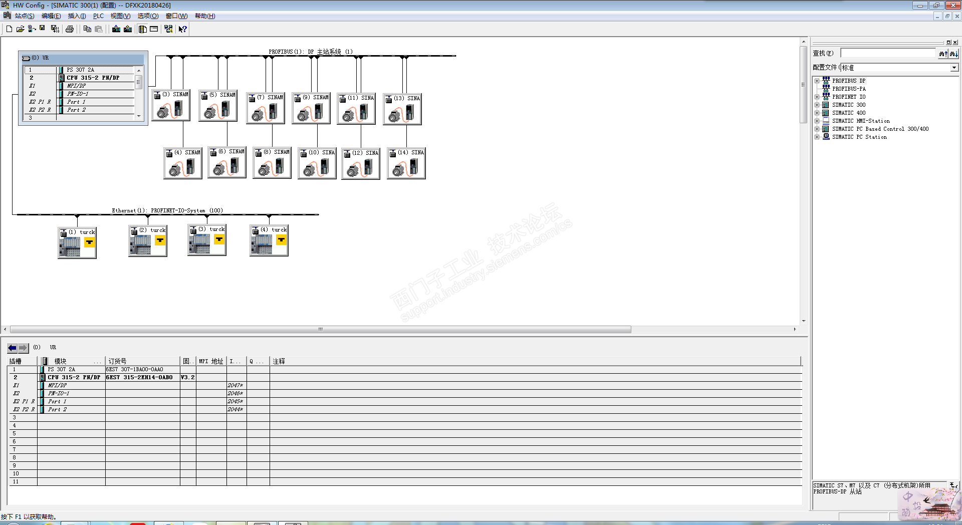

Starter通过Profibus DP可以在线监控多少个G120?报警号F1910有什么好办法解决吗?
879
2018-06-13 00:46:51
问题1:CPU315-2PN/DP与12台G120(控制单元:CU240B-2DP)通过profibus DP通讯连接,配置图如下图,PLC与12台G120都在同一个电柜内,我在调试中用Starter在线调试这台G120时,勾选查找到的12台G120并将它们设置为在线状态,发现地址9、10、11这三台G120提示处于离线,新建项目将查找到的站地址9、10、11一起勾选,可以正常设置为在线状态。为什么一个项目内无法将12台G120同时处于在线状态,是不是在线数量有限制?
问题2:还是问题1中的配置,系统在运行时,偶尔会出现报警号F1910,出现此报警的G120不固定,随机出现,重制过通讯电缆,更换过部分DP接头,电柜接地也新增接地线,但此报警还是偶尔随机出现,长时间观察发现,每次出现此报警,都是在电机停止的时候,PLC故障灯SF亮一下又灭了,请教大家有没有好办法解决该问题?如果不好从根本上解决,能否通过参数屏蔽此报警,如何操作?问题1是不是由该故障引起的?
