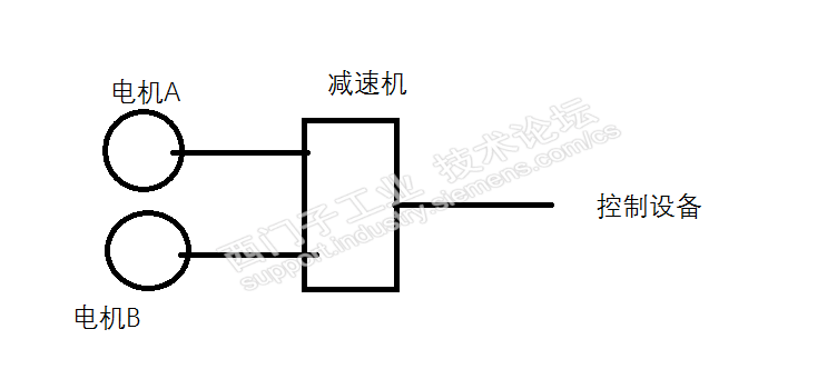

以下是引用古ben在2018-06-12 23:36:56的发言 >37楼
 造纸厂,张力控制用于控制纸幅张力的工艺,不是所有传动都张力控制,(传动的张力控制,在另外一个方面,是靠速度差来控制张力的)。
这个两个电机带动同一个齿轮箱,这个齿轮箱驱动一个大辊。造纸机的厂家为什么用两个电机去驱动同一个辊,  而不用一个大功率的电机驱动一个辊?   可能是如果只用一个大电机驱动一个辊,需要的电机功率太大了,变频器需要好大一台。有可能是这样的原因吧。 造纸厂好多都这样设计的。@RENHQ@北雪雪纷飞
以下是引用威师爷在2018-02-11 22:03:52的发言 >23楼:这样的工艺不应该是...
引用23楼详细内容:
这样的工艺不应该是张力控制吗?
我可能前面没有看清楚你的驱动结构
两个电机带一个减速机驱动同一个负载是这样吗?
两个电机分别使用两个变频器控制是这样吗?
两个电机都安装了速度编码器进行反馈是这样吗?
两个驱动做主从控制是这样吗?
我非常奇怪为什么会有这样的应用,机械结构上是并联,使用一个变频器驱动两个电机,其中一台电机安装速度编码器进行并联驱动这样不也可以吗?难道说功率太大带不了两个电机?还是说这样的方法更好?
你这样的控制方式我也见过,我们叫MasterFollower控制,也是主从控制,实际上master是速度控制,follower是转矩控制。效果也比较好。
不过按照29楼北版按照你的信息计算出来的误差0.05HZ也是很高的精度了吧?
你是不明白为什么是这样的精度?还是说这样的精度满足不了你们的生产?
看起来好像是维美德的设备
