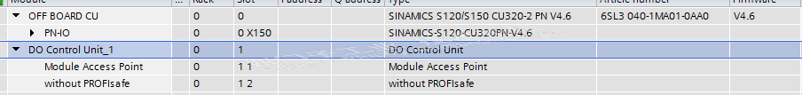

以下是引用Zane在2018-06-12 01:39:13的发言 >16楼
不是所有DO都支持安全报文的
以下是引用123new在2018-06-11 21:08:07的发言 >15楼:但我加不进去啊,我...
引用15楼详细内容:

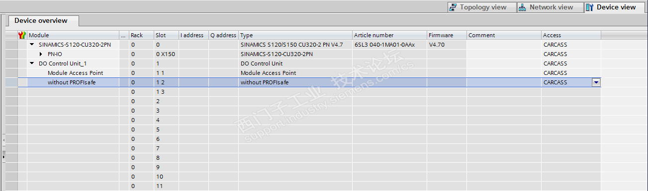

但我加不进去啊,我组态这个CU320后直接就是如图这样的,without PROFIsafe也删不了。
本来CU320-2是支持PROFIsafe通讯的啊, 为什么组态进去的CU却没有PROFIsafe报文?
求高手解答啊?
以下是引用Zane在2018-06-10 23:09:10的发言 >14楼:是啊,CU本身没有...
引用14楼详细内容:
是啊,CU本身没有安全报文呀
以下是引用123new在2018-06-10 11:39:53的发言 >13楼:我试着在PLC中...
引用13楼详细内容:
我试着在PLC中重新配置个CU-320,我发现每次插入控制单元后,自动就被配置成如图without PROFIsafe,而且无法更改。 这个让我很费解。插入其它电机模块就没问题了,可以自己添加PROFIsafe。
求解答?
谢谢!
以下是引用zcomin在2018-06-09 21:27:45的发言 >11楼:S120授权.pdf有...
引用11楼详细内容:
S120授权.pdf
有个提示授权没有激活
Zane,
那我的配置就无法做安全功能的PROFIsafe通讯了?配置如下,麻烦帮忙看一眼。谢谢!
我的理解是从硬件上看,肯定是支持PROFIsafe通讯的。控制单元是CU320-2,伺服都是S120的。
不明白为什么程序配置却显示without PROFIsafe。
求指点!
