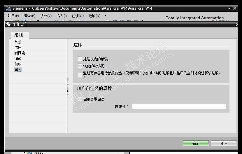

以下是引用威师爷在2018-06-12 17:34:03的发言 >2楼
找到原因了
看如下图片:
在 FC块属性把:优化的块访问的√去掉就可以了
谢谢威师爷,按你说的做法搞定了!
