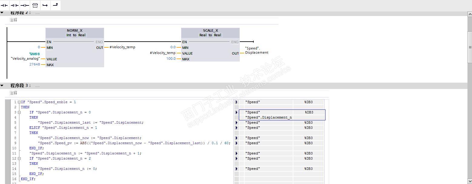

1,负载上只有直线位移传感器,位移换算成速度作为PID的反馈值。
循环中断100MS,
IW98对应0-100MM(这个随便写的)的行程量,如果N=0,位移=last,,如果N=1,位移=now,(now-last)/时间,换算成MM/MIN,N+1,如果N=2,则N=0。
取绝对值是因为,还有一个反向控制。
这样的思路对不对。
这样实时速度就出来了,与设定速度(MM/MIN),做PID控制控制第二个阀。

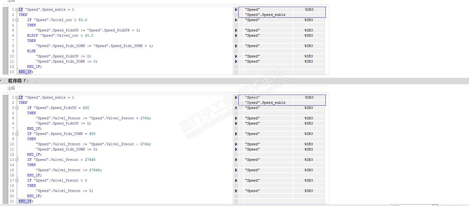

做了一个判断,第一个阀预设了一半(27648/2)。判断PID输出Value2_out的范围,保持大于80%,开始计数600次(1MIN),代表PID长期处于一个大的输出还调节不过来,反推第一个阀的开度不够,则第一个阀Value1+2764(1伏),清零计数。反之PID输出长期小于20%,则减小第一个阀。

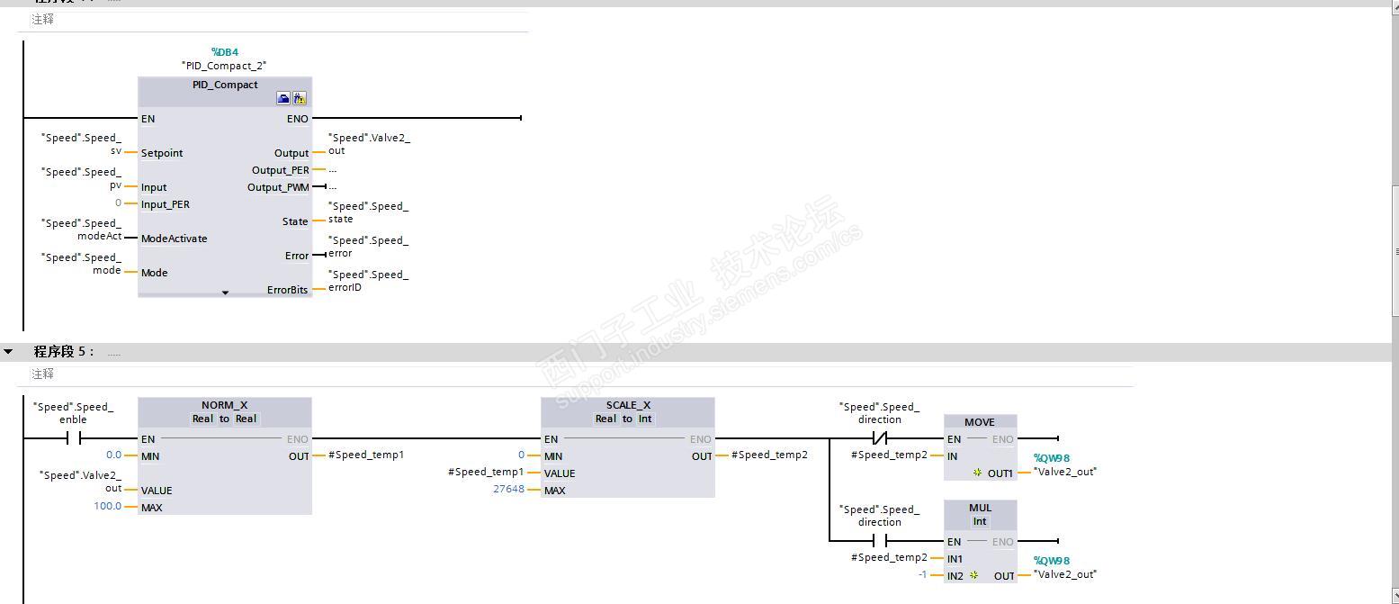

PID我也贴一下吧,有一个反向判断。
