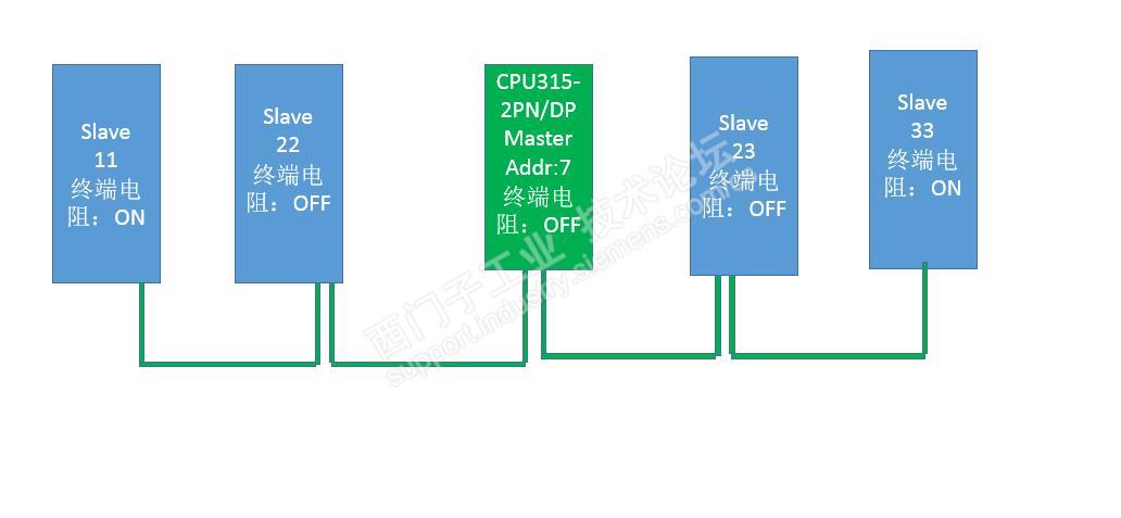

今天又遇到了通讯干扰中断问题。
还是在家里,民用环境,写了一些控制程序,把程序下载到CPU315进行测试,网络上有两个 DP接口的绝对值编码器和两个DP通讯控制的变频器,也就是说我的315-2PN/DP下面挂了4个站点。
按照往常一样,上电下载程序,设置变频器参数等等,没有发现问题,开始通过HMI操作控制变频器输出,变频器一动作BF故障就跳了出来了,有时候动作1秒左右,有时候就几百毫秒,就会出现BF故障,这是什么情况?
一开始没有打算动硬件,于是先修改波特率等等方法进行测试,问题还是没有解决,于是想来想去是不是我那个DP接头的终端电阻没有设置正确?那个节点的线没有连接好?于是一天下来毫无进展,又把接地等等做了一遍没有任何效果。
到了下午七点钟左右身心疲惫,但是又不想放手,于是突然想到一个问题,我是不是应该把网络网络位置调整一下?
调整之前是这样的:
把网络网络位置调整为下面这样:
调整完成以后还是老样子上电测试,这次发现没有报故障了,好了?
真是不敢相信会这样就好了,于是接下来继续操作变频器输出运行没有发现有报警,到此为止确认BF通讯故障已经解决,没想到DP通讯对网络物理位置还有讲究?
