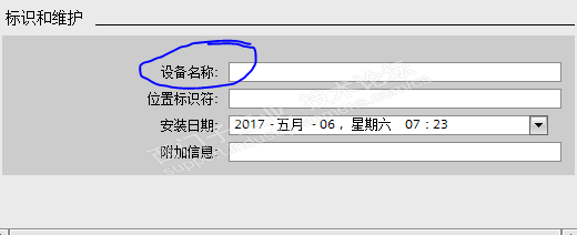

以下是引用yming在2018-02-05 02:54:23的发言 >7楼
其实,你看一下帮助就知道了。
真正通讯所使用的设备名称:是转换的名称,它是实际下载到设备上的名称。
所以,即便你每个项目中的名称都一样,它实际装载到PLC中是个组合的设备名称。
你要硬把它们改成一致,就通讯不上了。
以下是引用好不好99在2018-02-04 22:28:18的发言 >:明白了,请问一个网...
引用详细内容:
明白了,请问一个网络内的20台PLC的每台PLC的项目名字可以相同吗?
至于设备名字,我从来都是空白没填的,是系统会自动帮我填还是我应该自己去填?哪里能看见设备名字?
问题是,如果几台PLC的项目名称一样,那么设备名称一般也一样,因为系统默认是根据项目名称来自动生成设备名称的,所以只有改了项目名称,设备名称才会改变。
担心的是,这个设备名称下载到PLC后会自动改变吗?如何查看下载后PLC的设备名称?右键PLC看不见相关信息。
我把刚才下载到PLC的程序,上传的电脑,就看见设备名字并没有改变!!!
也就是说我写一个相同项目名字的PLC程序不能下载到多个PLC?(如果这几台PLC组网的话),必须保存成多个项目名称,一个一个下载,不能搞混了?
