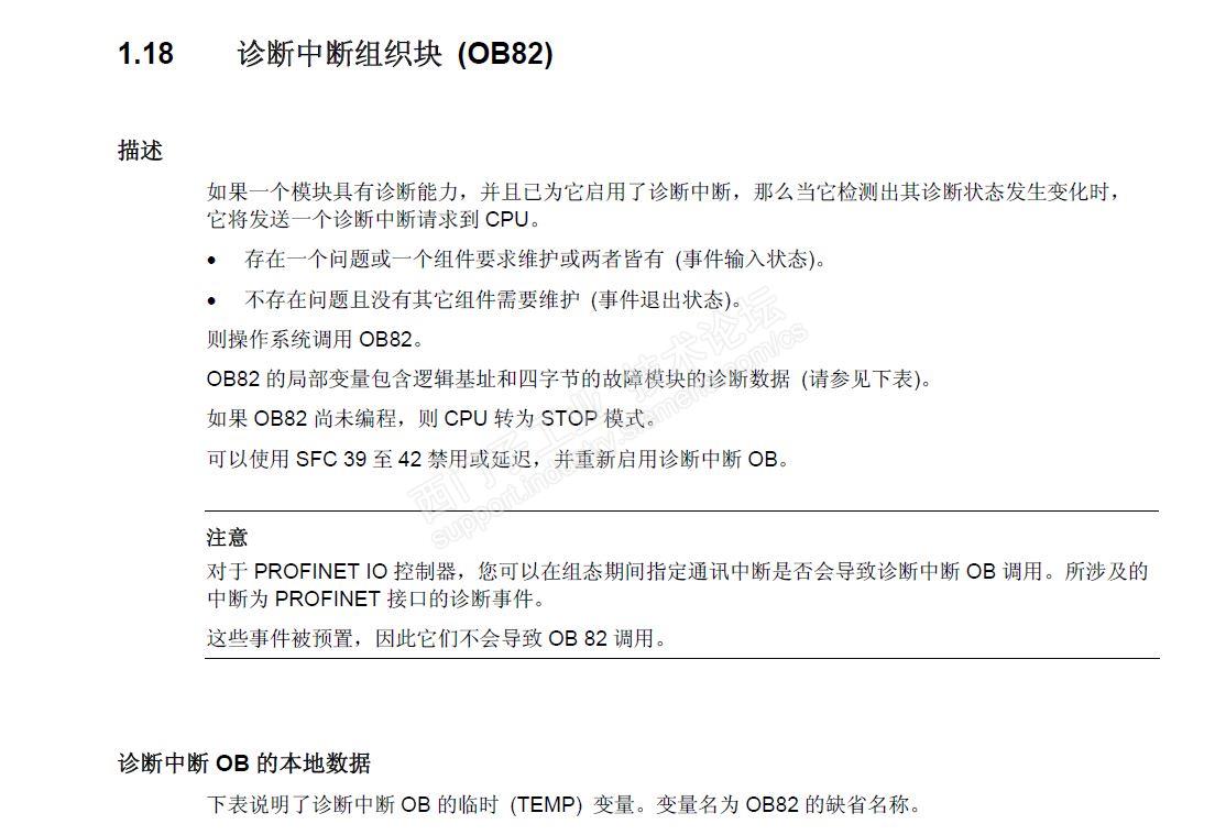

各位前辈好
想请问关于OB82的问题
我在S7-300内写入了一个OB82
我在做测试看什么时候会触发OB82内编写的程序
例如我在里面写了一个点位
OB82执行时这个点位会触发
但是我在文档内找不到关于OB82何时会执行的条件说明
图片内的说明我看不太明白
还请各位前辈指点
感激不尽
