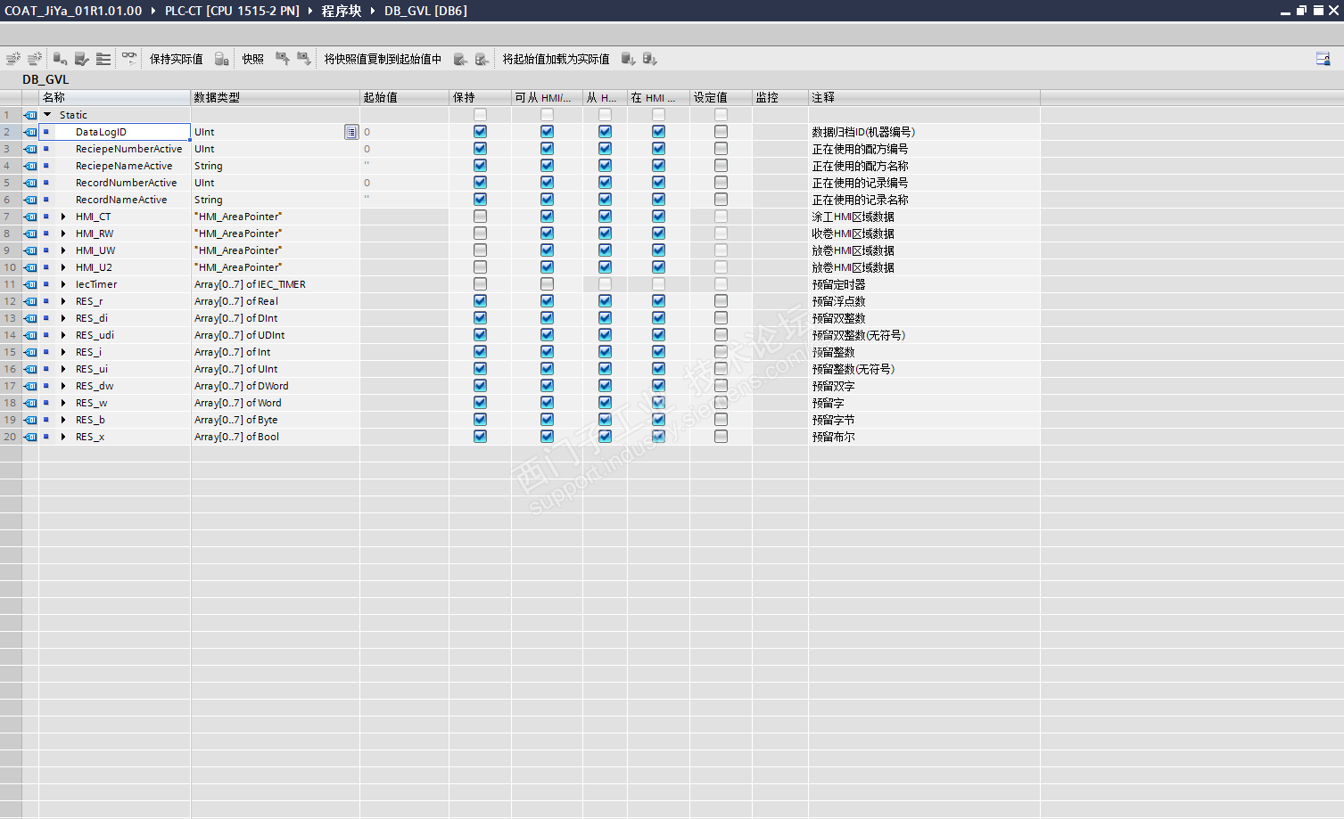

以下是引用万泉河在2018-06-13 13:18:35的发言 >3楼
你这个。。。。。也太嚣张了。
俺都是用一个拖一个,建一个。
但就莫名其妙发现类型不一样。
以下是引用伊默在2018-06-13 13:05:22的发言 >:楼上正解,用IEC_...
引用详细内容:
楼上正解,用IEC_Timer的好处更多,当然占用空间也多些。
IEC_Timer可以在使用的时候指定类型, 而TON_Time已经指定了是TON类型! 当我需要将这个定时器改为TOF型时,则需要在FB内更改数据类型。  而如果你定义的是IEC_Timer那么就可以直接通过程序指定IEC_Timer.TON即为TON型,IEC_Timer.TON即为TOF型,更灵活了!
所以我习惯每个项目建立一个全局DB,里面放很多数组, 分别对应的变量是各种常用的数据类型, 这样在调试的过程中,不需要更改FB的背景数据, 直接先用这个全局DB内的变量调试, 等整个工作差不多了,再重新标准化一次... ...
这?这不是顶风作案吗?
相当于T,和M啊?
