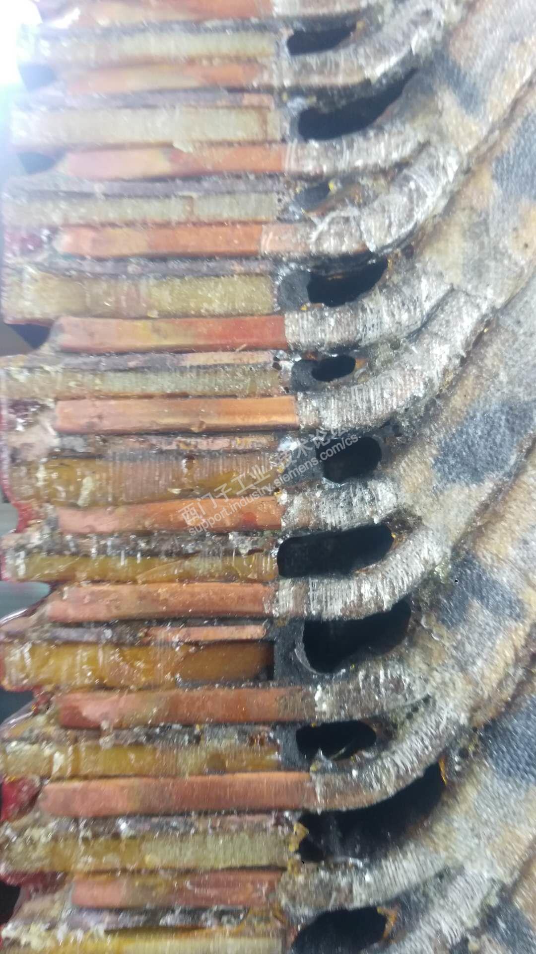

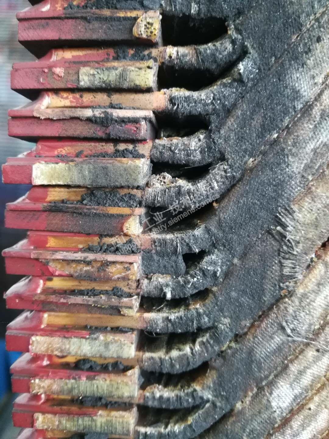

回复:24小时内 , 两台3200KW电机烧毁
@小电工
    421
    55
注册时间:2014-12-31
发布于 2018-06-14 18:41:28
31楼
以下是引用wozuile01在2018-06-14 16:14:04的发言 >
这场面看着就惊心动魄
上电最新反馈:现场维护不到位,升高片间碳粉太多~~~~~~~~~~~~~
