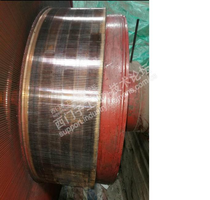

仅仅从这个图片看,换向器应该是没有问题的。
升高片是如何断的是问题的重点,还有仅仅从图片看碳粉也不算多啊。
