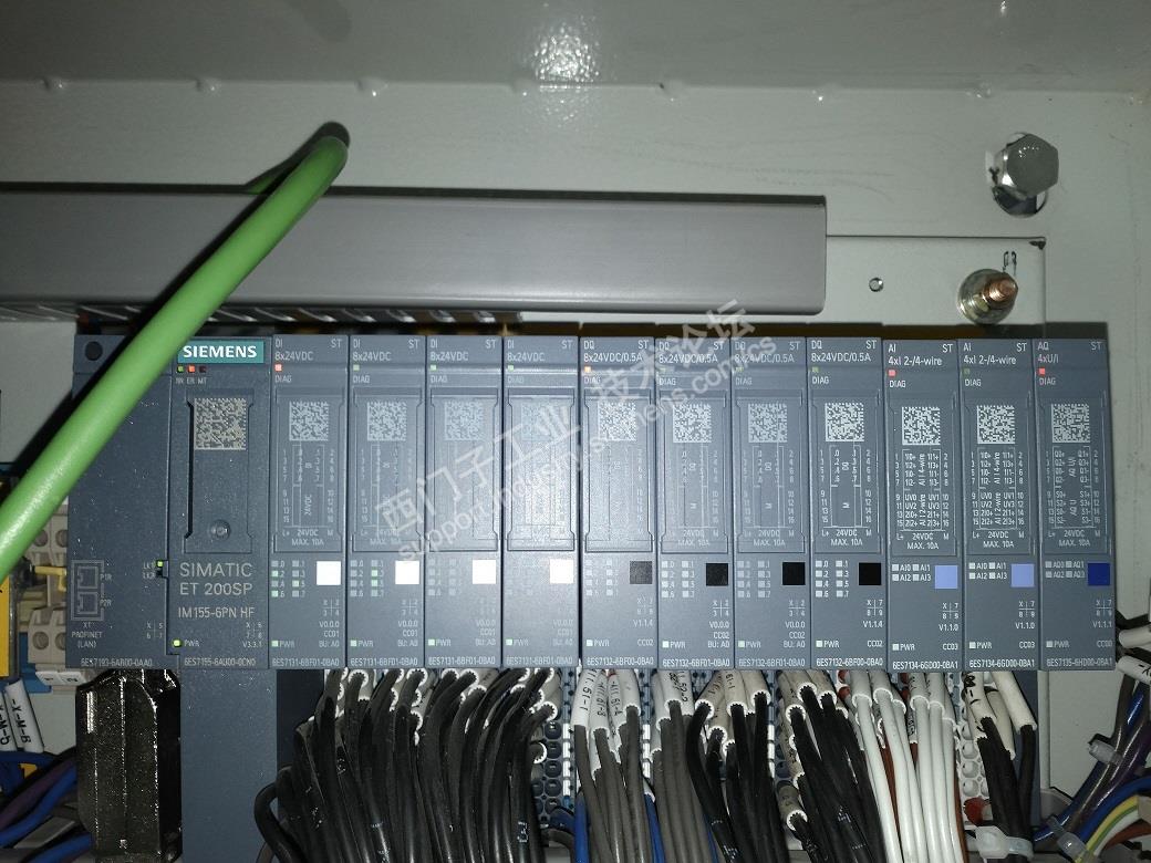

200sp用的模块如下:
6ES7155-6AU00-0CN0    IM 155-6 PN HF,带服务器模块
6ES7193-6AR00-0AA0    总线配适器 2xRJ45
6ES7131-6BF00-0BA0    DI   8x24VDC ST
6ES7132-6BF00-0BA0    DQ   8x24VDC/0.5A ST
6ES7134-6GD00-0BA1    AI   4xI 2/4 线制 ST
6ES7193-6BP00-0DA0    BU   A0 型,16 个直插式端子,2 个单独馈电端子(数字量/模拟量,最高   24VDC/10A)
6ES7193-6BP00-0BA0    BU   A0 型,16 个直插式端子,通过跳线连接 2 个馈电端子(数字量/模拟量,24VDC/10A)

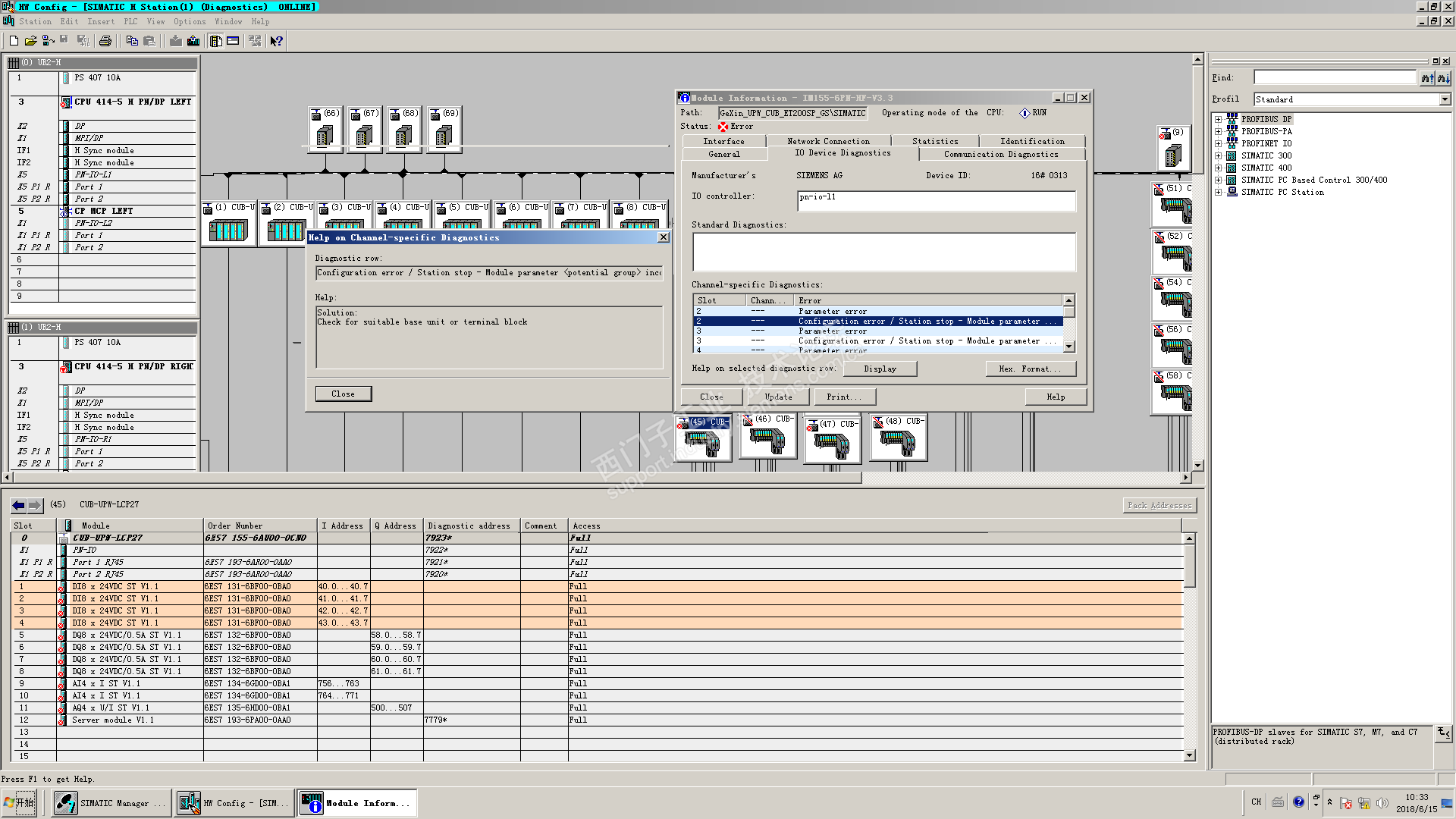

硬件图和硬件组态诊断见附图。
0DA0的Baseunit的底座带的模块报警, 诊断Configration error和Check for suitable base unit or terminal block
有没有大神能帮忙给看看,怎么解决这个故障。
