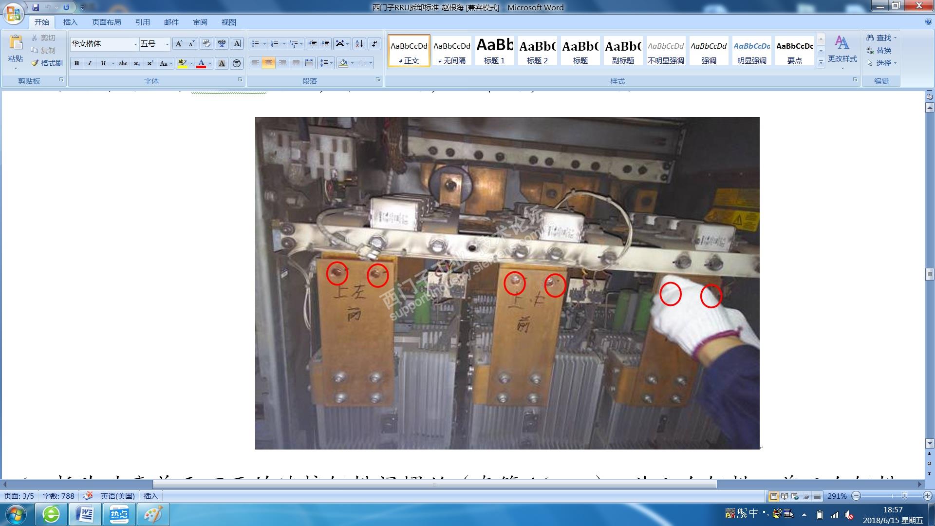

工具:尖嘴、力矩套筒(16mm)、记号笔、万用表;抹布、线轴、吸尘器、风葫芦、口罩;

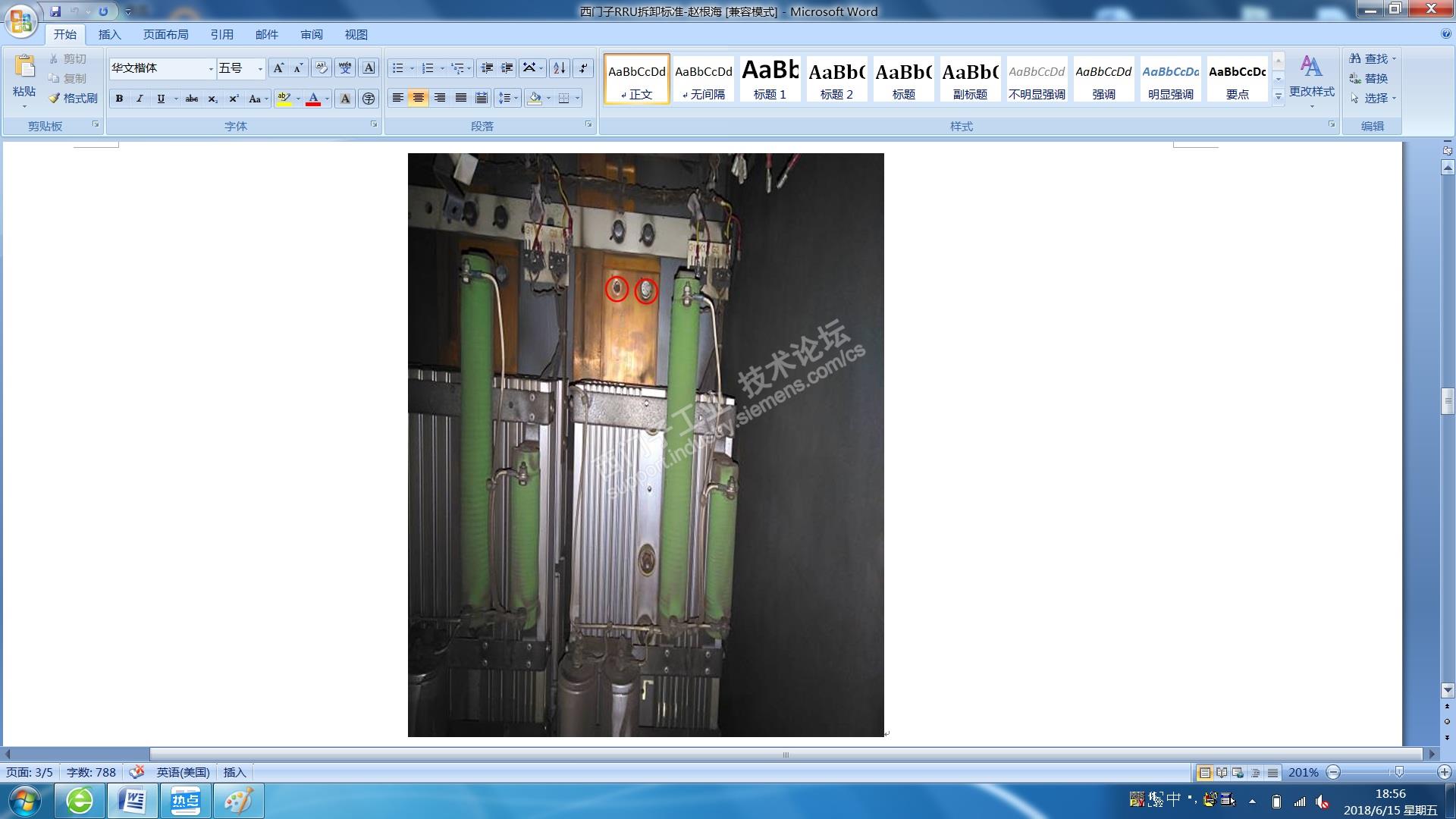

1、整流柜下电,测量进线和DC电压,确认无电后方可操作;红框为直流铜排;

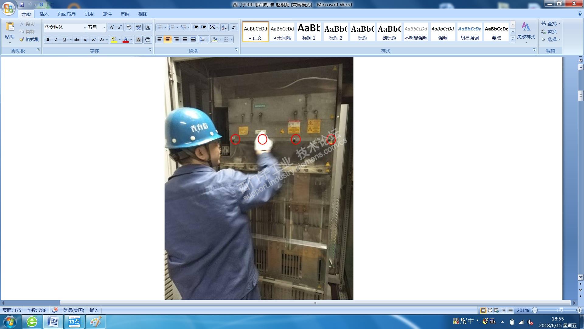

2、拆除防触电外壳(绿六角),将四个螺丝松开不必拆下来,即可拿下外壳;红色(白色)圆圈为螺丝位置,下同;

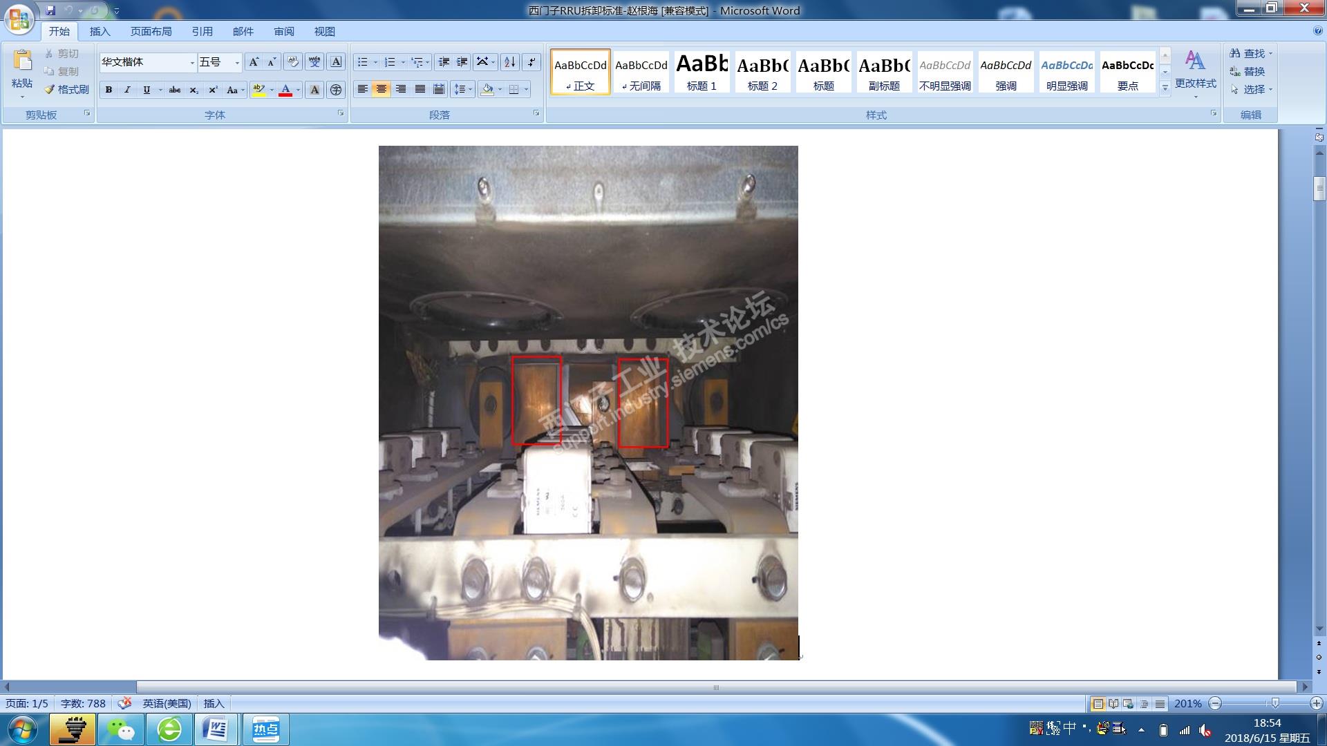

3、拆除中间功率单元的测温元件(绿六角),两个螺丝;

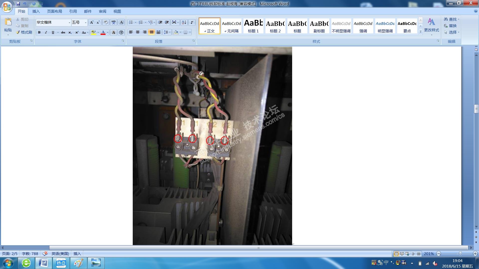

4、拆除功率单元的4根触发光纤(共两组,上面标有1、2,黄左红右,用尖嘴),一个柜子六个单元触发光纤24根;

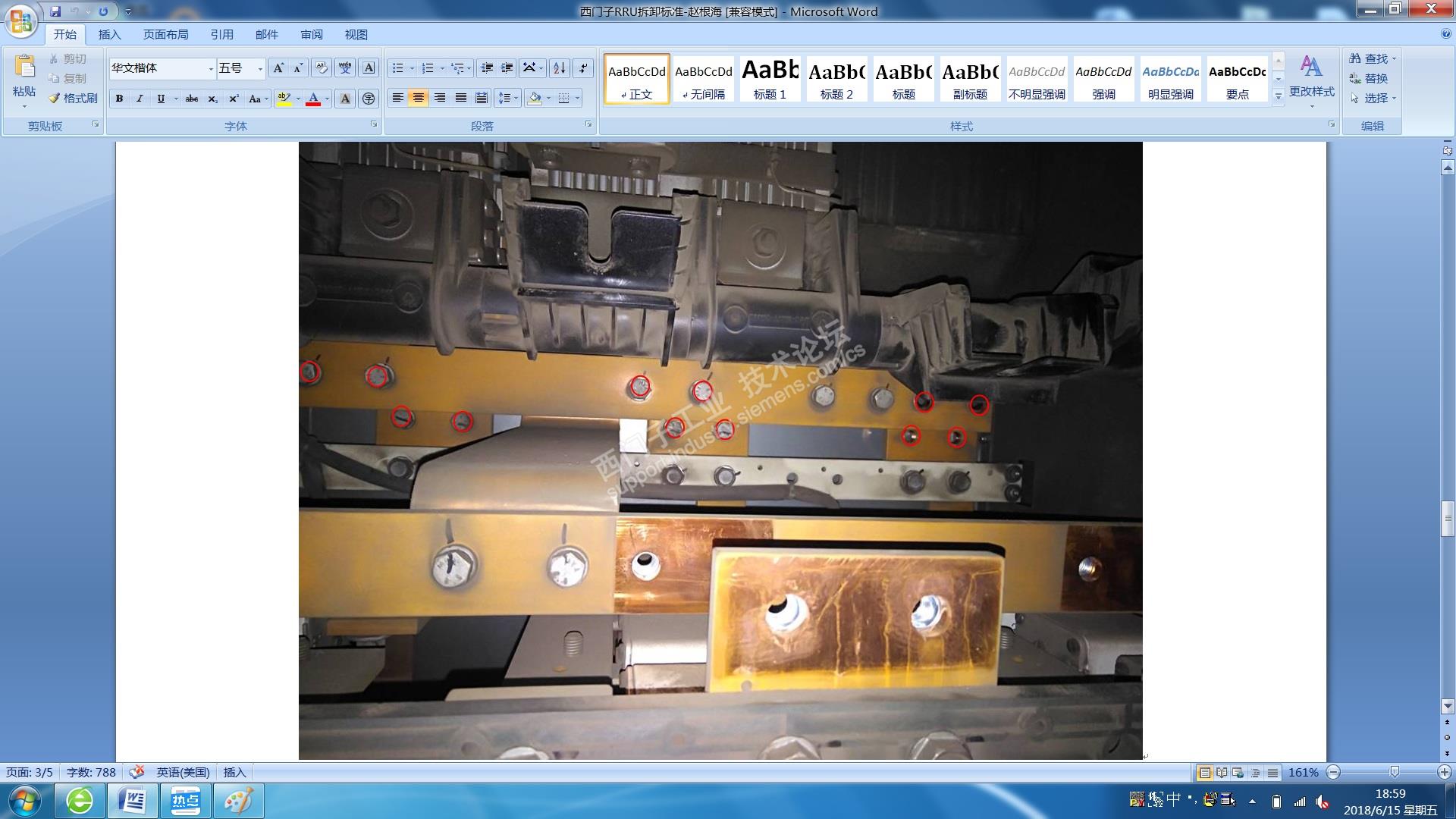

5、拆除功率单元上面的连接铜排螺丝(套筒16mm,)每一个铜排上面有两个,只拆一个(另一个最后拆,防止功率单元滑落);
同时铜排用记号笔做好标记;(上左前,上中前,上右前)

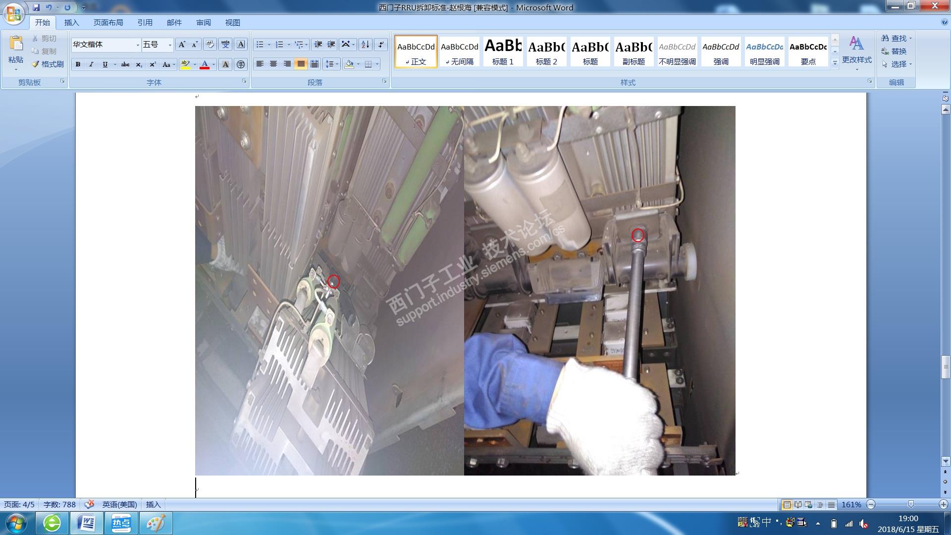

6、拆除功率单元下面的连接铜排间螺丝(套筒16mm,),共六个铜排;前三个铜排一个有六个螺丝共18个;后三个铜排一个有4个螺丝共12个;同时铜排用记号笔做好标记;(下左前,下中前,下右前)

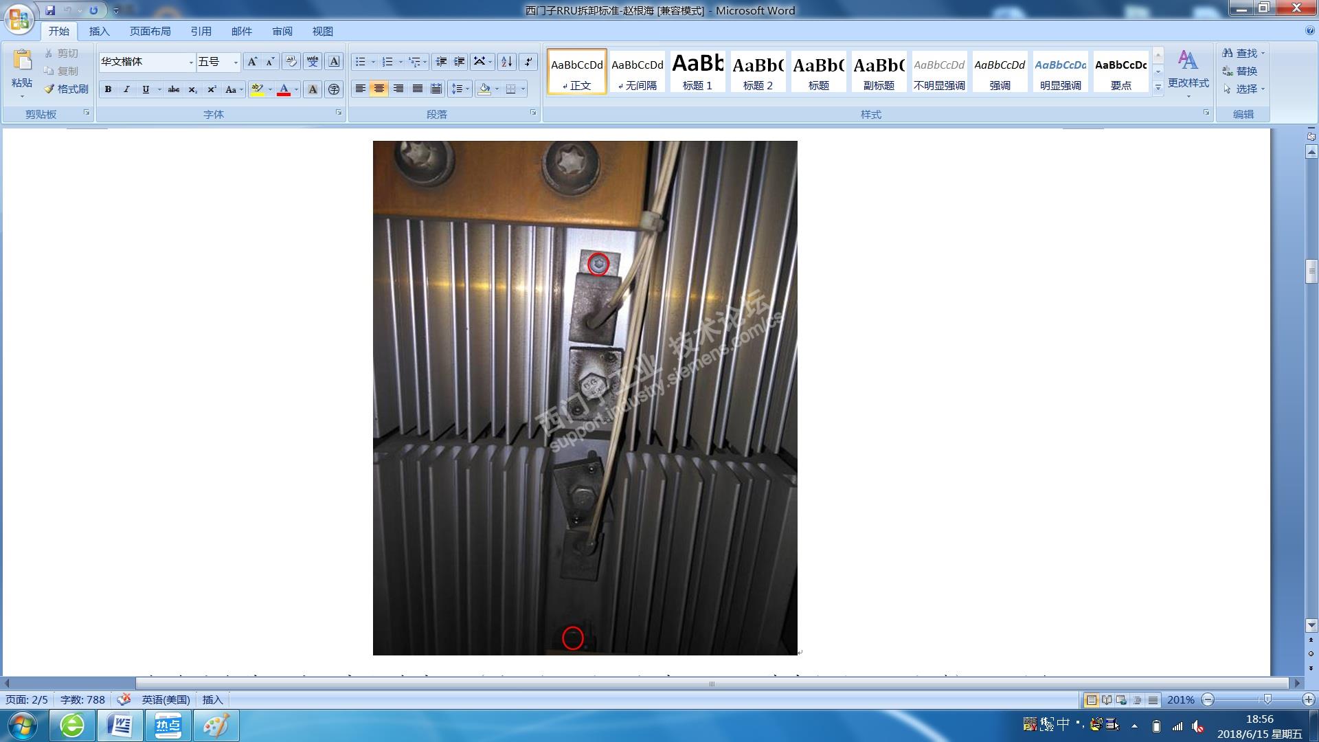

7、拆除功率单元下面本身的连接铜排螺丝(套筒16mm,),一个功率单元下面本身的铜排固定螺丝4个,共12个;
将功率单元上面的剩余1个螺丝拆下来,一个人扶住单元,右下角1个螺丝松动(不用拆下来,)往上提可将功率单元抽出;注意:前面三个功率单元的右下角3个固定螺丝须从单元后拆除;后面三个功率单元的右下角3个固定螺丝须从单元前面拆除;
8、功率单元拆下来测量主要测量上面的两个电阻(每个电阻大约10欧姆)和两个电容(1UF);测量时需要将电容的连接线拆除;A、K电阻无法测量;功率单元上没有二极管;
9、回装步骤相反;

1)紧固铜排螺丝时,利用力矩扳手,力矩设定为30N;
