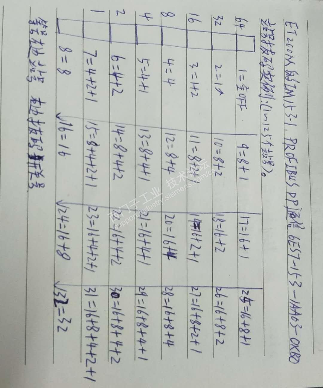

ET200M的IM153-1,PROFIBUS DP通信 6ES7-153-1AA03-OXBO站号拨码设置实例
坚持783
    8
注册时间:2015-12-07
1231
2018-06-16 06:37:57
等号左边站号,右边拔码开关号
