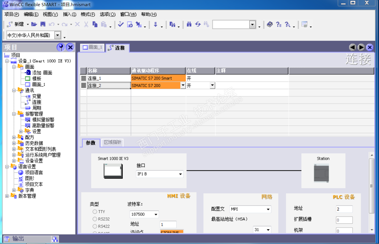

WINCC V3通讯连接参数不能二次编辑的问题
因为之前一直都是可以二次修改的,突然发生则个问题,根据论坛上提供的方法也尝试了,不能解决问题,
我自己也尝试全盘格式化后,重装系统及软件,但是问题依然如故.请教一下各位大神有没有别的好办法,或者说找到问题的根源.
Win10      专业版的系统,安装了vmware12.0的虚拟机,虚拟机上安装的是WIN7旗舰版纯净安装,非GOST等快速安装系统,安装好西门子的WINCC flecible 2008和V3 两个版本,
1.       运行WINCC V3新建项目----通讯(连接)-----然后保存到桌面.
2.       双击刚刚保存的项目打开WINCC, 打开通讯(连接)页面,在编辑器窗口”连接1”的内容全部无法编辑修改,
右键左侧”连接”选项----选择”添加连接”,编辑器窗口生成”连接2”同样无法对”连接2”的参数编辑修改.(如下图)
