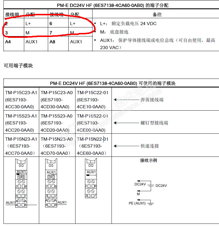

ET200S PM-E 电源管理模块 24V电源接一对还是两对?
403
2018-06-16 13:17:45
2,3是一对,6.7是一对,是不是只接1对就行?
