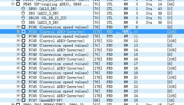

大家好!
最近看一个德国人编写的程序,里面有千千万万个M,看起来的确不舒服。
发现一个有意思的现象,在FC45里面使用了如下地址的M地址
可是奇怪的是这个FC45被FB45进行了多次的调用。虽然程序是从上到下的进行扫描,不一定同一个时刻赋值,但是这样的程序真的好吗?可以保证100%正确的执行吗?有没有安全隐患?德国工程师的做法正确吗?希望大家讨论讨论!
楼主,先不要急着下结论,即使在FB45里面,这个还要看一下,在什么情况下调用FC45的,说不准在FB45程序逻辑上,没循环一次只使能一个FC45
