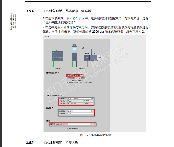

回复:s7 1200 插入工艺轴,驱动器类型选型后,选编码器时无 编码器在驱动器 上选项
MARKEN
注册时间:2012-11-16
发布于 2018-06-18 01:17:16
上图是官方资料上的介绍
