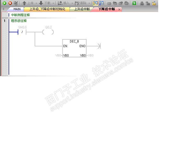

想得好,可是没做到。
输出指令,是直接复制能流状态,只要扫描到,一定执行的。可以称之为无条件执行指令;
而INC、DEC这样的指令,必须要在能流为1的情况下执行,称之有条件执行指令。
你原本是让DEC记录中断的执行情况,结果放到有条件执行的网络里,变成监视能流是否为1了。
