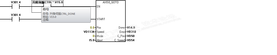

关于AXIS 运动的问题,求解答!!!
HUJIANGMING
注册时间:2018-06-18
关于AXIS 运动的问题,求解答!!!
442
2018-06-18 16:53:23
请各位大神解答一下,这段程序写的是不是有问题,AXISx_CTRL 子例程的输出参数提供运动轴的当前状态。当运动轴完成任何一个子例程时,Done 参数会开启。但是如果这一段GOTO使能运行且未达到指定位置的话,岂不是V15.0应该时处于断开状态,那么这段子程序就不能运行,有矛盾啊。但实际运行又正常,求助大神解答!!!
