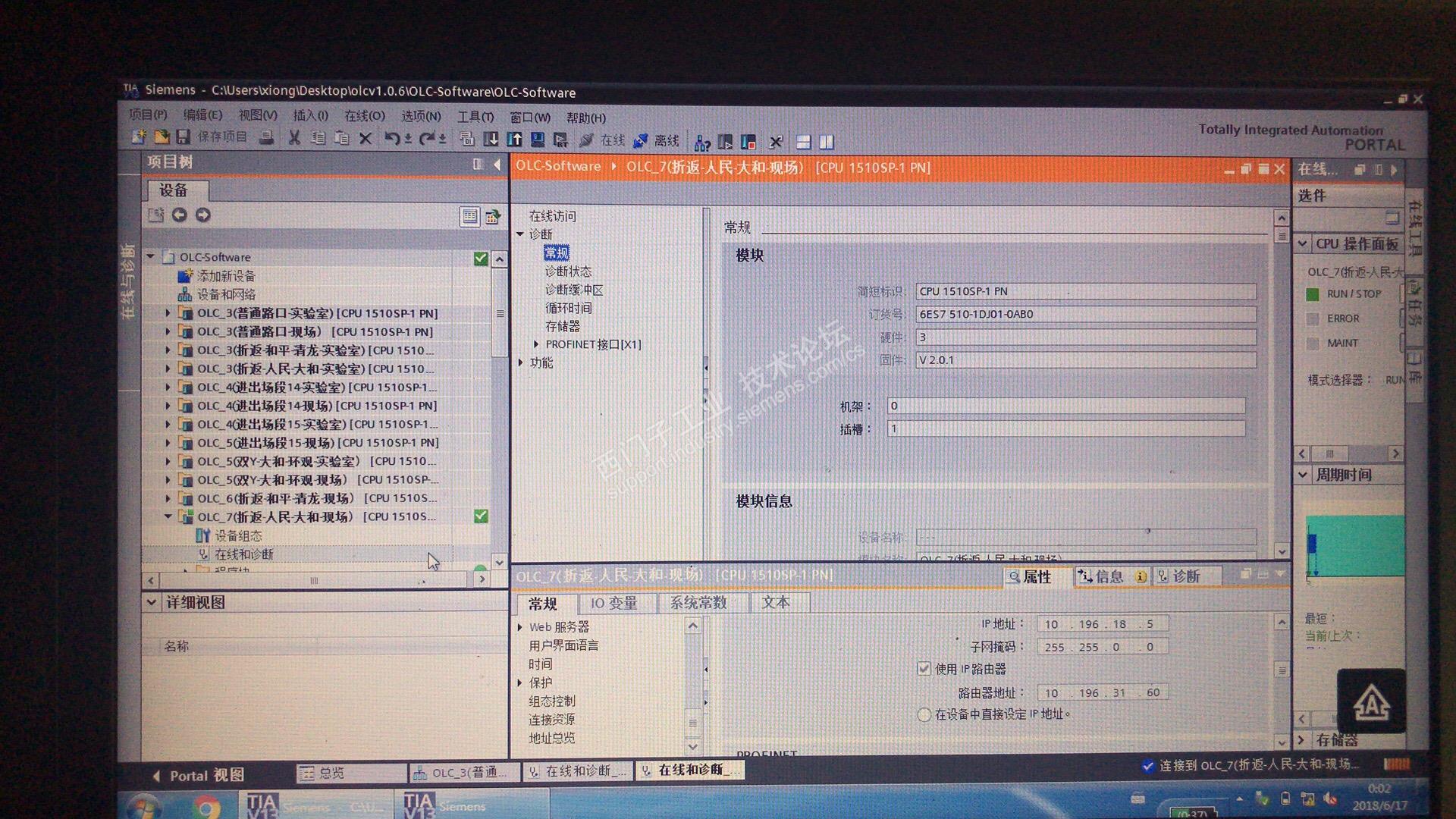

1510SP路由地址丢失
914
2018-06-19 10:00:57
现场有24台1510SP,都通过路由器连接到上位机软件,用的UDP协议。在现场运行一年多。出现的问题是在断电重新上电的时候有的1510SP就通讯不上了,上载程序之后发现是路由器地址的设置没有了。重新设置下载之后就可以正常通讯。大约两个月出现一次。事情是偶然发现,随机的一台通讯不上。
    客户用的V13版本的博途软件。固件版本是V1.8.4和V2.0.1
