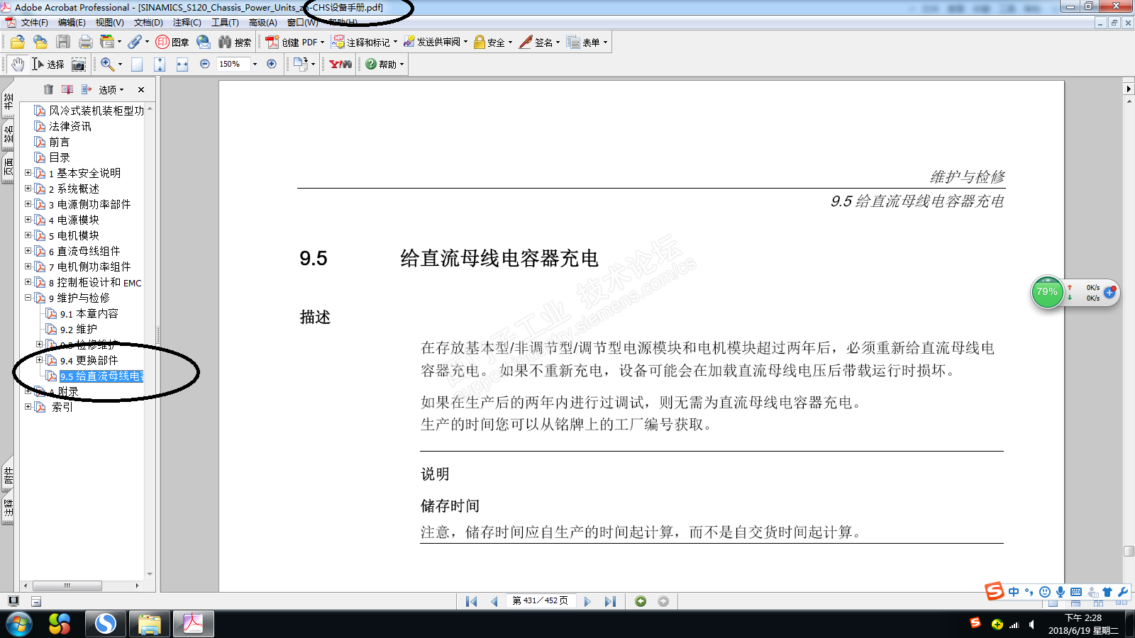

以下是引用古ben在2018-06-06 23:01:48的发言 >29楼:方便发个具体手册么,我手头上几个参数手册 ,没有关于S120多传充电维护的知识点,没找到。
以下是引用北雪雪纷飞在2018-06-05 20:16:52的发言 >24楼:你们都不看手册吗?...
引用24楼详细内容:
你们都不看手册吗??
在S120的那本指南里面也有介绍,
 那一本S120的指南上面有详细的维护说明,,
设备手册有相关的介绍。
