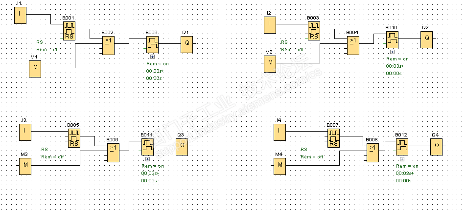

问题描述:
    1、LOGO 230RCEo实现输入控制输出,输入接的是自复位开关面板,如 I1~I4,对应 Q1-Q4,但同时又
能让远程第三方程序通过Modbus TCP协议控制输出,相当于是 本地,远程实现双控。
    我把本地的 I1 输出 Q1 ,测试没问题,但是如果通过线圈控制(8193)控制的话,一旦输入吸合,线
线圈就无法改变状态,所以求助各位老师级帮忙解决,谢谢,在线等。、感觉这个程序中M 变量不对,求
解答。
