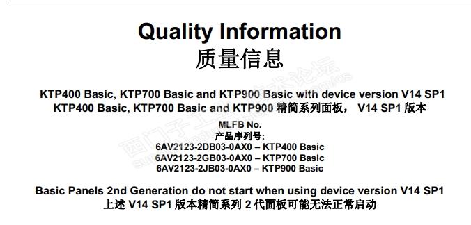

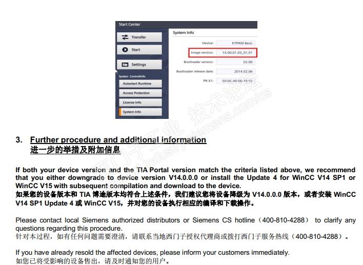

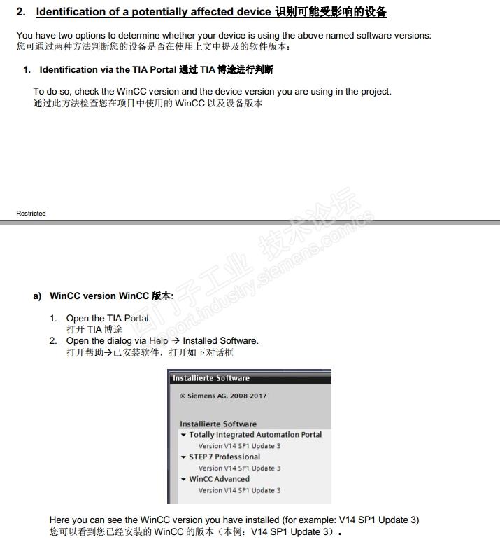

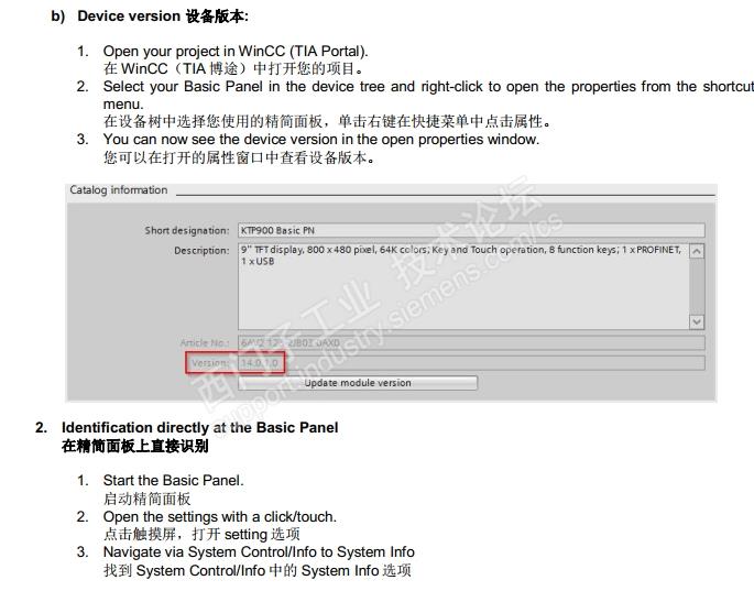

以下是引用jerry在2018-06-20 09:23:25的发言 >2楼
你的博图软件是什么版本
据说这样可以!
