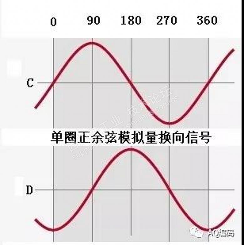

1, SinCos正余弦信号
正余弦信号sincos是最原始的绝对值编码器信号,光学编码器的光通量的变化,磁电编码器磁场强度的变化、旋转变压器对励磁高频信号包络线的强度变化等等,都是以正余弦的信号形式输出,在一个周期内的正交的sincos模拟信号提供一个较为粗略的绝对值位置信息。

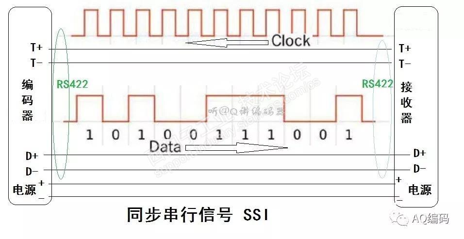

6,SSI*

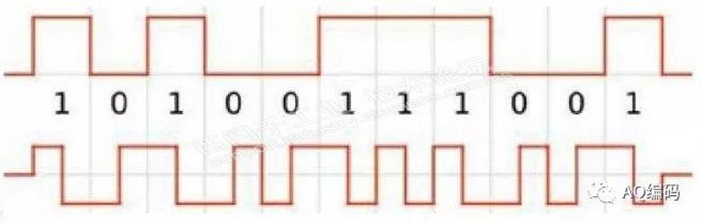

SSI称为同步串行界面,是较早先有德国STEGMANN编码器推出的一种最基本的串行信号模式,所谓的同步是由时钟信号触发数据传输,每一个时钟脉冲对应一位数据,在接收单元以时钟同步来识别数据位解码。
工业标准的SSI是有一对RS422通讯芯片组成,在接收端发送时钟,时钟频率为100KHz到2MHz,从时钟脉冲开始到结束,数据由高位(MSB)到低位(LSB)按时钟脉宽同步节奏传输。如上图。SSI同步串行信号线是时钟两根线,数据两根线,电源两根线,总共6根线。
SSI信号的绝对值编码器是最早进入中国市场的串行信号编码器,1997年在黄河小浪底水闸的双油缸同步纠偏提升,是SSI多圈绝对值编码器成功应用的典型案例。其后1999年在广东飞来峡水利枢纽、2001年三峡水利枢纽、以及2000年前后的宝钢济钢等钢铁厂自动化改造项目的大量成功应用,奠定了SSI多圈绝对值编码器在中国的使用广泛性。包括国产化的代号9660SSI编码器已经有大规模的应用。

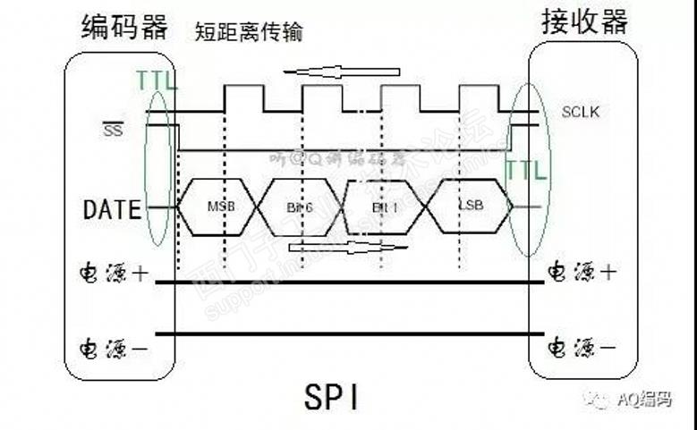

7,SPI
SPI是5线制的“同步串行信号”,其由触发信号、时钟信号、数据信号3根线传输,为TTL单边物理对电源0V,加上电源两根线,是5线制的。SPI信号是芯片级短距离信号,TTL信号较弱抗干扰较差,一般只适合在电路板上传输,不适合离板。但有芯片厂商为推广也把SPI信号叫成了“SSI”,以至于误导了有的人的,将此SPI与工业级别的SSI混淆了。

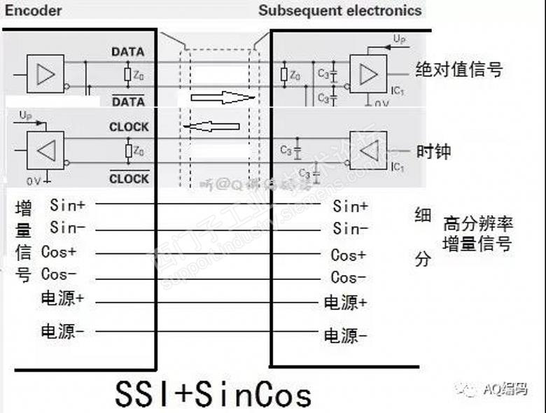

8,SSI+SinCos
SSI信号的传输是串行的,而在伺服控制中对于加速度环控制的敏感性,要求分辨率高实时性要快,为此,有的编码器在输出SSI信号的同时,还附加了增量的sincos信号,以供接收单元快速接收并细分。这类信号主要用于伺服电机。
SSI串行信号的优点是简单开放低成本,但是缺点也是比较明显的——同步时差会随着时钟频率、电缆长度、信号衰减与被干扰而受到影响,一旦同步错位,将会有后面一串的数据都错开一位而发生解码后数据的跳变。如何控制或者检出这种同步错位的发生,是各家编码器厂家和SSI接收器厂家的看家本领,并没有完整的公开。

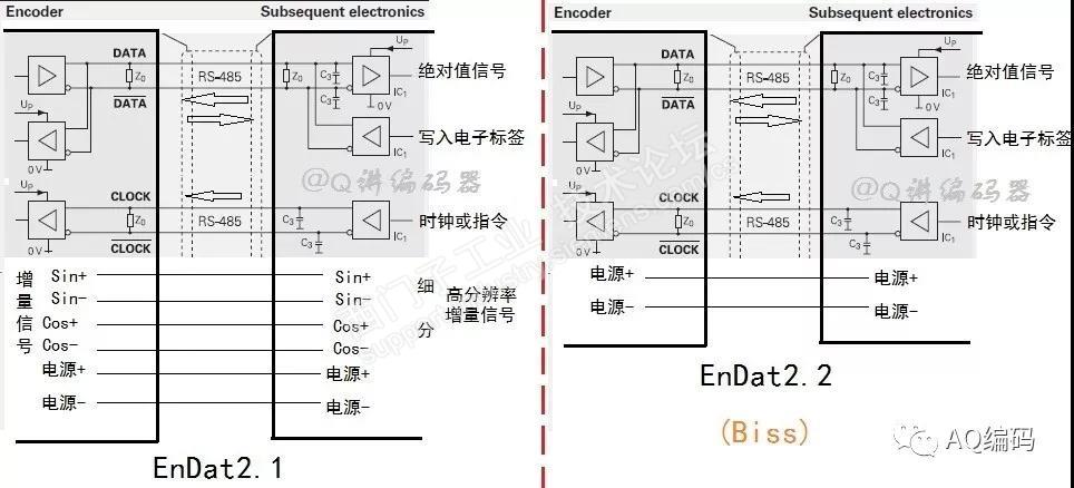

9,Endat2.1
EnDat2.1是著名的德国编码器品牌海德汉公司推出的一种同步串行信号,是SSI+sincos的专业提高班,或者是改进版。
Endat2.1相较于SSI有了几点改进突破:
a,增加了CRC校验,防止数据错位出错。
b,时钟信号增加了指令组,当通电时首先传输的是指令组,编码器根据指令选择是输出数据,还是写入电子标签和电机参数(偏置旋转的零点位置)。在确认功能后再开始时钟信号,触发数据Date传输数据。
c,Date改为双向的RS485,既可以往外发送编码器位置信号,也可以按指令发送其他信号,也可以由接收单元向编码器写入电子标签并保存设置参数与偏置零点。
d,开机通电后,会有一个时钟对位信号,检测计算这时编码器通过传输线到接收单元在当前频率下的延时,便于接收单元做同步时差补偿(这部分为Endat专利,并引起后面与Biss的专利纷争)。或许这是最早出现的“TSN” (时间敏感信号)的概念。
10,Endat2.2
Endat2.2的进步,在于德国海德汉光学硬件的提高和处理芯片的快速,将原有的sincos细分直接在编码器内部做好了,叠加到原有的绝对值编码中去,可直接输出高分辨率的串行数据,并以更高的传输速率8MHz输出,省去了SINCOS对外的输出,省掉了4根线。
11,Biss-B,Biss-C
几乎在海德汉Endat的同时,另有一些编码器厂家结盟,共同推出了Biss,大致物理上的协议上的与Endat相似度颇高,以至于在海德汉的专利部分形成了纷争。具体内容可参见上面EnDat的简介。
