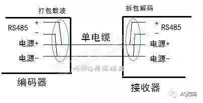

第八类:单电缆
单电缆是将数字信号载波在编码器的供电电源线缆上,仅仅只有电源线的“单电缆”。
8.1,DSL
DSL由Sick公司从hiperface发展而来。用于伺服编码器的省线连接方案。伺服专用编码器从SSI+sincos的十根线(RS422四线、sincos四线、电源2线)一路发展到只剩下电源两根线,Sick把省线技术发展到了极致。
FFAB分析:编码器DSL技术的省线可以将伺服电机混乱的各种电源、信号线整合到最少,现场好看。同时对于安全编码器的要求,需要有冗余电源与冗余安全信号的传输,安全编码器可以同时接出两组线缆,一组为用户现有的总线信号技术,另一组冗余的线缆可以由DSL承担。
就本人的观点,DSL较适合于安全编码器的双备冗余线之一。作为伺服编码器单独用DSL的话,省线并不省钱,因为有两端的芯片及开发成本,及DSL长期的现场服务成本。
