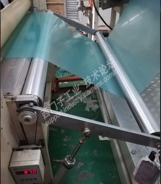

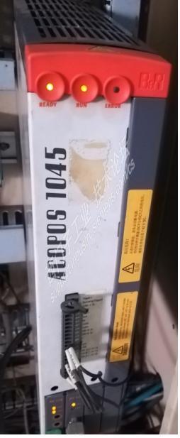

前段时间公司内切片机不定时出现故障,计长控制的贝加莱伺服控制器停止工作,造成生产产品报废及生产混乱,此故障有时通电重启一下又可以正常工作一段时间,有时就很频繁故障。
在操作显示屏上显示报警4007代码, 4007 Lag error stop limit exceeded 滞后距离超过停止限制。
从图中可以看出,记长机构使用了一个缓冲架并且加装配重,给薄膜一个张力拉紧,缓冲架下面有一个气缸,上面气口是一个节流式消声器,下面的气口接到一个二位五通单电控气动阀,主要目的就是刚开机时,气动阀工作气缸向上升,让缓冲架抬到最上位,穿薄膜过去后电磁阀就不工作了处于自由状态了,相当于上下气口都是打开通室外大气的。
这是什么问题呢,这个控制器不带面板,看不到运行参数等,报警内容是滞后距离超过停止限制。
