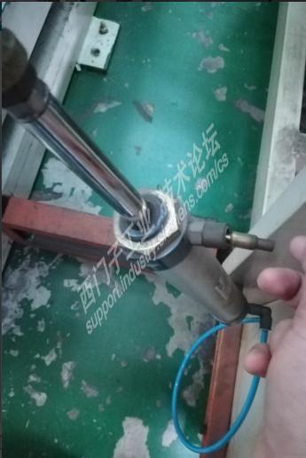

检查伺服电机编码器等也无异常,正在一头莫展时候,无意用手向上盘了一下缓冲架辊,感觉比较吃力,以前盘过比较轻松啊。
立即检查气缸上进气口节流阀开度,发现这个节流阀基本上给关闭死了,这样肯定不行啊,气缸向上运行阻力会因为排气口不通畅造成阻力越来越大,伺服电机的负载会越来越大,有可能就是这个问题导致的伺服控制器故障停机,立即将二边的节流调整阀芯拆除了。
改用消声器代替
