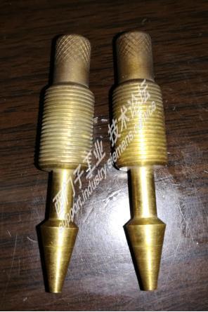

以下是引用HUANGZE75在2018-06-20 17:00:16的发言 >4楼
这是原装的节流阀芯,不带消声机构。
这是我后面改用的消声器。
以下是引用WWCWWC在2018-06-20 16:29:42的发言 >3楼:黄工,这个是带节流...
引用3楼详细内容:
黄工,这个是带节流作用的消声器,你理解节流阀也没有错的,我理解该气缸的压力需要相对恒定的。
用干净的汽油或者酒精清洗一下消声器部件,不要拆除。
这类带节流的消声器很多的,申请购买就可以了,直接用消声器替代可能会存在隐患。
