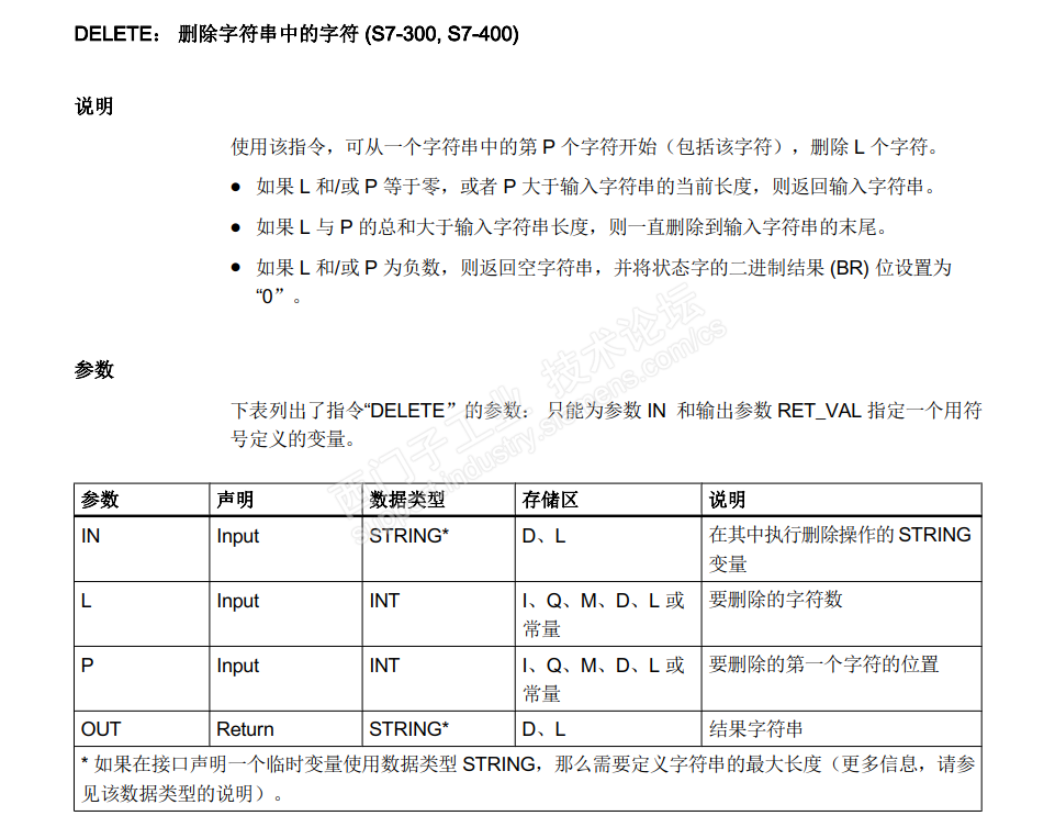

以下是引用RENHQ在2018-06-20 07:52:46的发言 >
用DELETE指令试试:
DELETE: 删除字符串中的字符
谢谢,楼上,我明天试试。
我还有个问题,若将字符删除后,该字符串里的值是什么?
是空的?
