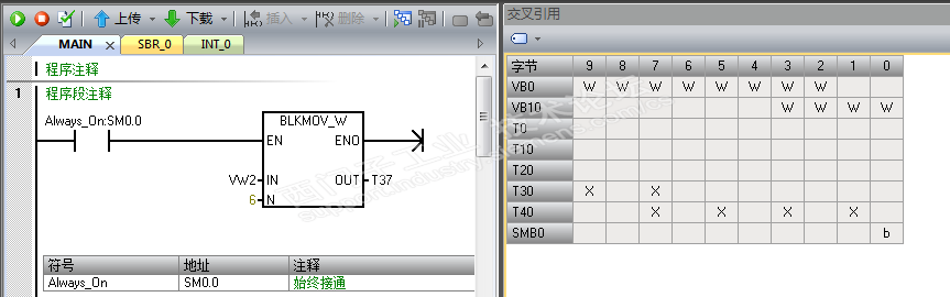

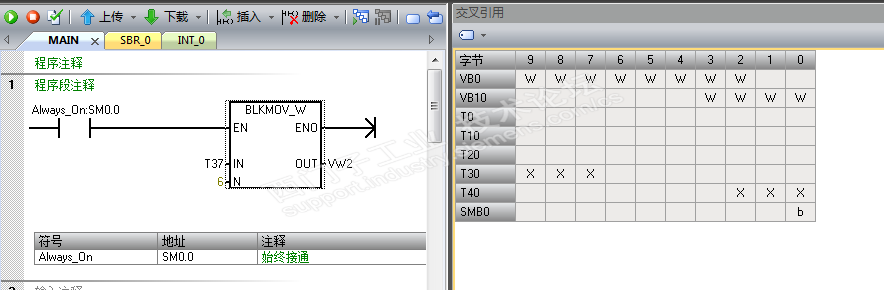

以下是引用黑色DE常青树在2018-06-20 11:55:11的发言 >楼主
今天查看S7-200 SMART PLUS 2.1手册中顺控程序例子,程序中块传送指令将T37-T42定时器传入VW2-VW12,反向传入后地址错位了,由于手头没有实物,就传送分别做了两个程序编译查看了交叉引用,下面贴上图片
下面这张是将定时器传入V区
下面这张图是将V取数据传入定时器
我有硬件,有时间试试。
