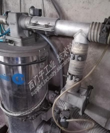

以下是引用 笑谈云在2018-06-21 07:15:21的发言 >11楼
黄工风机吸入口没有安全阀在真空度过大时释放真空压力吗?
同道中人,看的很仔细的。肯定有卸放真空压力阀,开始原装是机械式的泄压阀,相对于溢流阀这个样子,使用时间产后有点问题,后改用电磁阀了,并且使用变频器控制,抽完料降频使用并且泄压,不停机。
