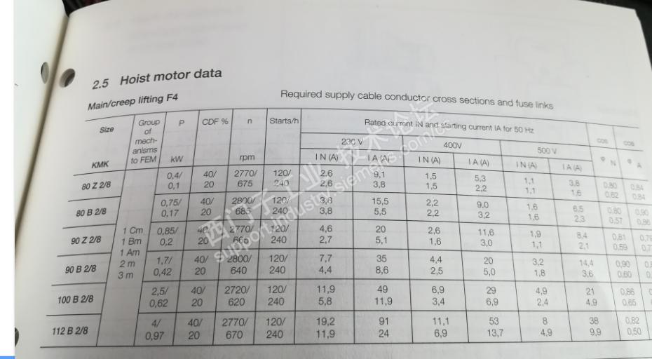

以下是引用芳季在2018-06-18 12:22:40的发言 >2楼
有变频器了,现在觉得多速电机没有什么优点了。
你觉得还有优点吗?
铁芯决定了电机的能力。不知道4极变8极之后扭矩可以增大一倍不?
这是德马格电动葫芦双速电机的一些技术参数和内部结构图。
