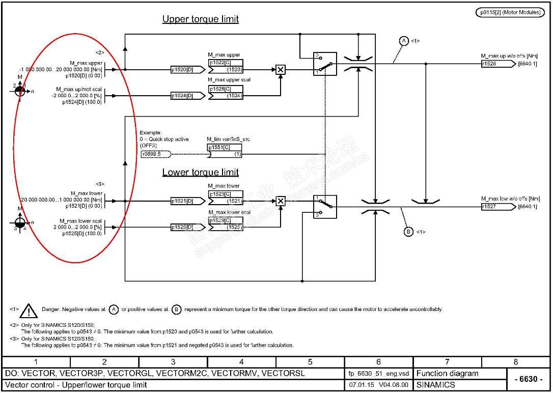

回复:s120转矩限制功能如何激活,这个不是默认激活的吧

看上图示红圈部分。设置成你想要的转矩限幅值即可。
