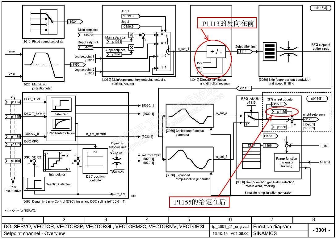

以下是引用kdrjl在2018-06-21 15:18:04的发言 >11楼
设定值如上图示,你为什么要把设定值隔过斜坡函数发生器呢?所以P1113就不起作用了。如果转速设定值从P1070给,那P1113就起作用了。
现在这样,只能通过把设定值的极性变号,实现转速的反向了。
以下是引用plc驱动器学习在2018-06-21 15:05:08的发言 >:还有看版主您以前在...
引用详细内容:
还有看版主您以前在其他帖子中说的p1113可以改变电机转动方向,我用的是p1155给s120的速度设定,可是它还是正转
再次谢谢您,我发现您找图非常厉害,我不知道看s120那个图,向您学习
