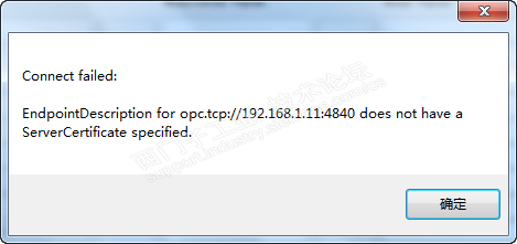

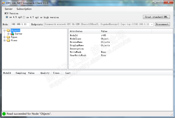

各位大神,求助!
我的数控系统是西门子840 Dsl,NCU版本是V04.06 + SP 01 + HF 03,PCU/PC HMI版本是V04.06 +SP01 +HF 05。
根据西门子的指导书配置好opc ua服务器之后,启动机床,控制台显示OpcUa Server started successfully on Port 4840.
但是我用官方给的事例程序直接在URL里输入opc.tcp://192.168.1.11:4840,这样是连不上的,提示连接错误。
只能在Node里输入IP地址,然后等待搜寻opc ua服务器,在Endpoints下拉菜单项里出现两个,只有选择[Basic128Rsa15,...]这一项才能连接上,但是连接上之后正常在Objects下 是有Server 跟Sinumerik两个菜单项的,机床数据就存储在Sinumerik中,而现在没有这一项就代表读不了机床数据了,各位大神有没有谁知道我接下来该怎么调试?
