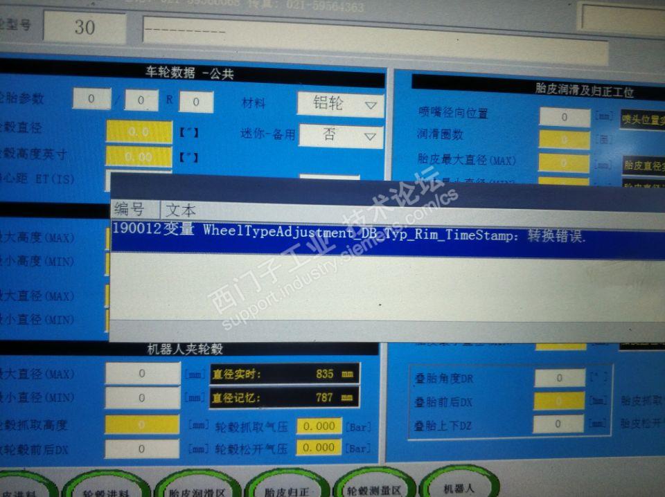

KTP1200 的几个配方时间参数为什么无法转换?
794
2018-06-21 22:44:11
    最近新上的一台设备,仿进口设备的程序做的,但是不知道什么原因,在其999 个配方里中有几个不知道什么原因突然显示如下图的报警 ,然后配方就无法打开参数,也无法修改,也不能正常运行,但是可以重新输入这些参数正常运行,但是总电源断后,又不可以正常运行,参数也报警,也显示下图报警是什么原因?
    也查了这个参数是一个配方修改时间参数记录,实际在 DB 块中还是有的,且 999 个配方中别的都是共用这个参数都非常正常呀,求解说呀?
