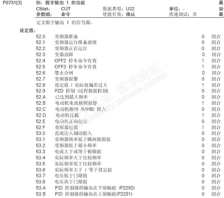

感谢版主回答,我在网上搜索了一些资料,别人截图了个文档
,如图这个。我手上有个2015年02的参数手册和操作手册,都没有找到这一页。。。是我手册不全?求份有DI与DQ设置资料的手册。buy139@qq.com。谢谢。
