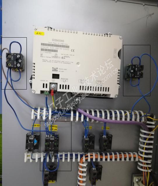

最早时候不知道有急停按钮保护罩购买,自己找机加工做了一个不锈钢保护罩,解决了操作员工,操作收卷是误碰急停按钮造成的停机事故。
对于频繁使用的按钮,尽量使用二个触点并联使用,按钮的可靠性稳定性会提高很多的,
图片中黑色框内按钮都是使用了并联触点。
