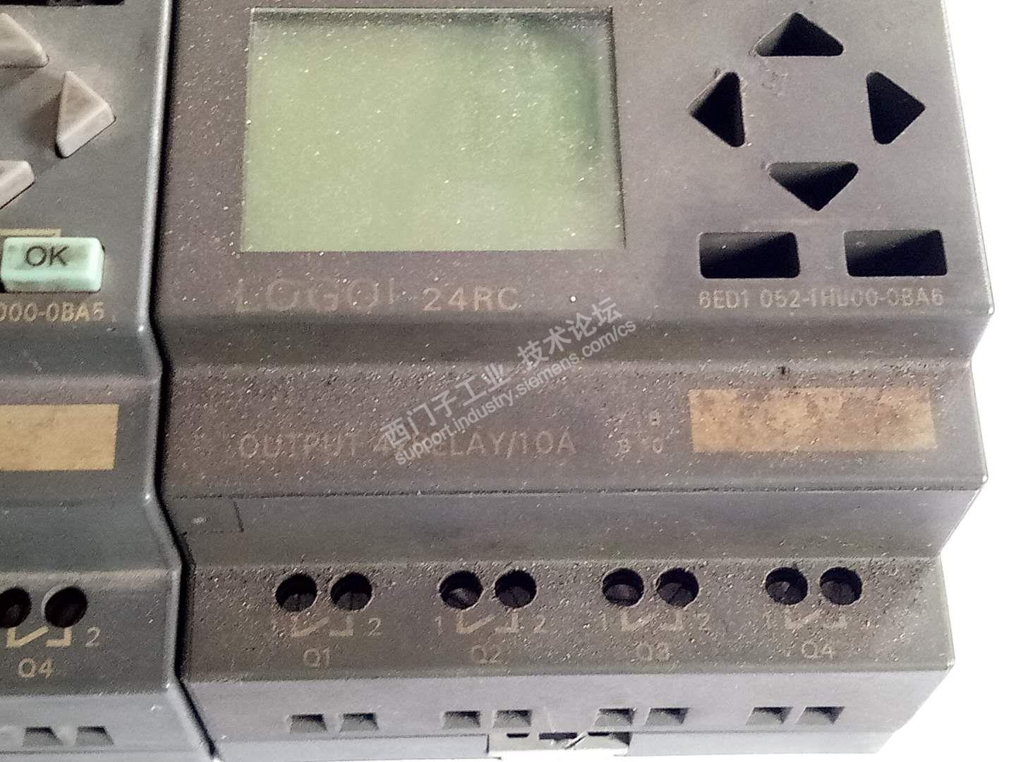

 一个用了几年的oba6突然出现一直卡在沙漏的状态,重现上电也是,拆解没有发现硬件的明显问题,难道是固件坏了?编程电缆也识别不到了。
另一个oba7出现时间控制时间错误,检查发现系统时间不在是现实时间,(控制器期间没有断过电),于是更改系统时间,搞笑的是时间更改后不能生效,于是小步幅更改时间,没有问题,但是时间更改到一定的步幅后还是回到默认时间,抓狂了一会突然想到上电重启看下,结果一切正常了,感觉很神奇··········
使用中还碰到坏液晶屏的问题,更换液晶屏后基本上都正常了,具体损坏原因不知,没有发现液晶屏外观上的问题,是整个屏没反应,不是缺字符,确认过不是排线接触问题,只是屏本身坏掉了。下面是5,6.7.8版本的靓照
5和6
 7和8
