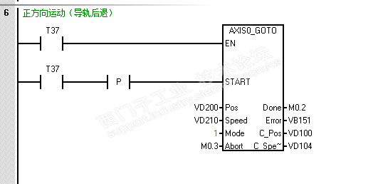

s7-200smart利用AXISx_GOTO怎么控制伺服电机正反转
手机用户20180623954850
注册时间:2018-06-23
4860
2018-06-23 20:57:49
我用两个AXISx_GOTO子程序分别控制正转和反转,输入好位置和速度参数,按下正转按钮,伺服开始正转,在正转过程中按下停止,然后在按下反转,伺服依然正转,直到走完我设定的位置参数。我想达到的效果是伺服在运动的过程中随时可以改变方向,不一定要走完我设定的位置,不知道怎么在没有走完设定距离的情况下,改变伺服方向。
