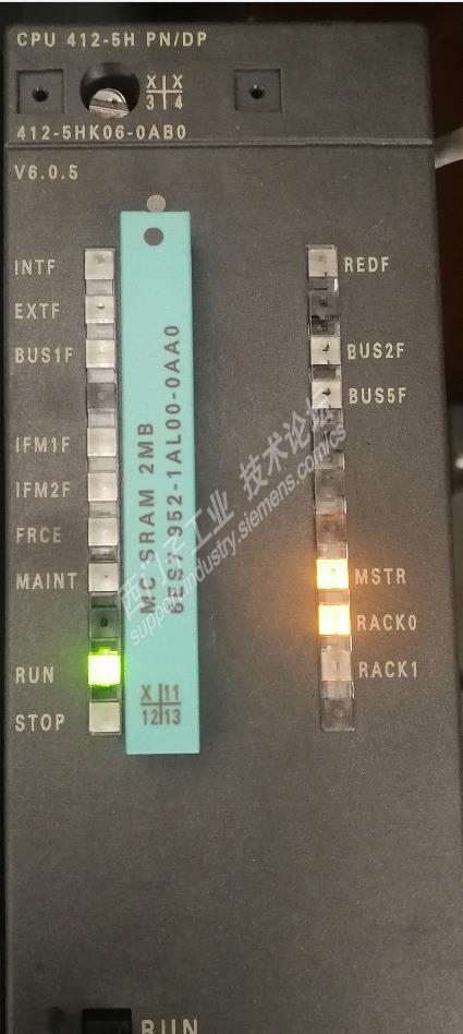

回复:CPU旁边的指示灯是什么意思?可以自定义编程吗?
你以为你是谁
    4711
    11
    317
注册时间:2007-08-02
发布于 2018-06-24 17:08:06
3楼
以下是引用威师爷在2018-06-24 17:02:24的发言 >2楼
用同一个模具做出来的!哈哈
以下是引用你以为你是谁在2018-06-24 16:46:00的发言 >1楼:不能自定义。这个尺...
引用1楼详细内容:
不能自定义。这个尺寸的CPU与H系统的CPU外壳是通用的,那一排灯,只有H系统CPU才会亮起。
就这么理解。请看H系统指示灯:
