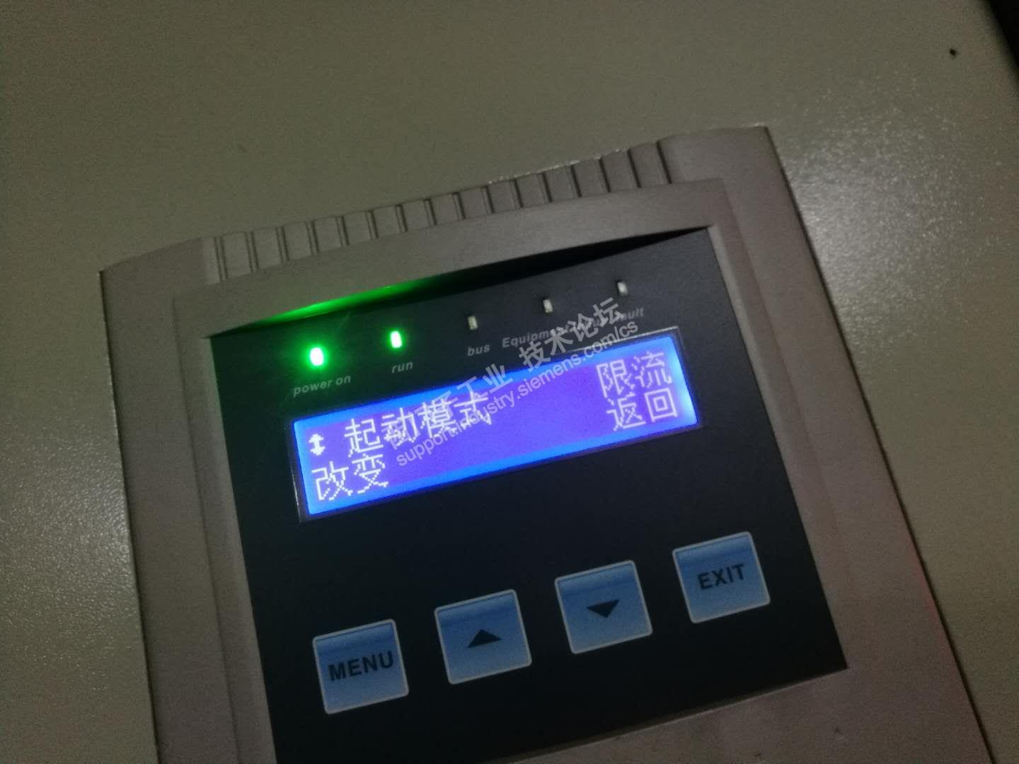

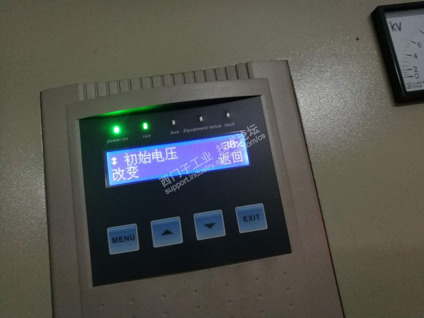

启动限流倍数3倍,指的是限流启动模式,控制晶闸管导通,使启动电流始终控制在3倍电机额定电流以内。
