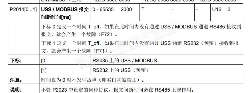

以下是引用远行的虎在2018-06-25 09:59:56的发言 >2楼
是啊,我在做一个项目时,也在纠结使用端子控制还是用USS控制,最后还是用了端子,总觉得通讯控制让人捏把汗,特别是在一些危险场合。
以下是引用Haohaobb在2018-06-25 09:51:43的发言 >:也曾经打算用uss通讯...
引用详细内容:
也曾经打算用uss通讯试试,后来还是采用了端子控制,这种通讯相对来说,不比pn等总线通讯稳定可靠,主要是成本低,既然通讯断了,如果是纯通讯控制的,那肯定无法通过plc再发出指令了。
没有实际用过,个人认为,虽然通讯断了,plc系统自身可能不会报警,但是应该可以通过写程序判断出来是否报警吧?但是这样也无法解决问题,因为变频器这时候不听你指挥了,或者考虑通讯+端子控制?通讯设定速度啥的,端子控制启停。
或者v20那边应该可以设定一下吧,通讯断了之后变频器如何响应应对。
设定这个不好使吗?
