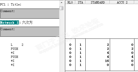

为什么STL仿真时ACCU2值清0
451
2018-06-25 14:20:51
STL语言编程进行数学运算时,ACCU1 与ACCU2 运算结果保留在ACCU1,ACCU2值应该是不变的。
可是在用仿真器仿真的时候,ACCU2的值却在运算完成后清0了。是否是仿真器的局限性呢?请了解的大神解答下,3Q!
