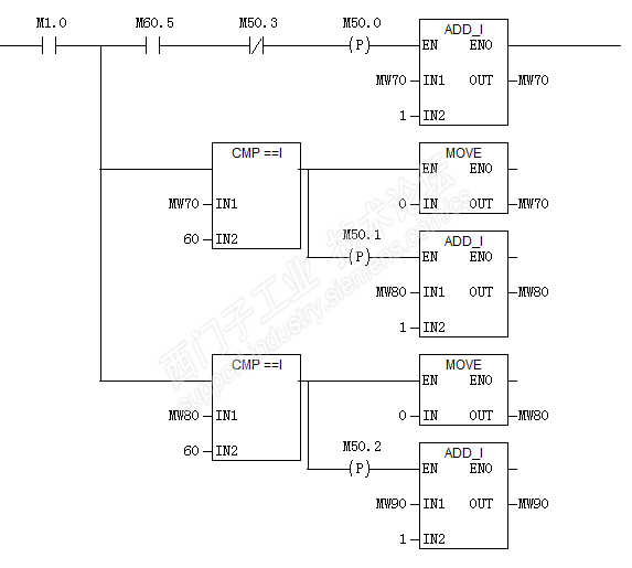

m60.5是1s周期脉冲,这段程序能在触摸屏上显示启动时间么?
手机用户20180625547679
注册时间:2018-06-25
271
2018-06-25 16:22:08
大亨们 帮忙看一下
