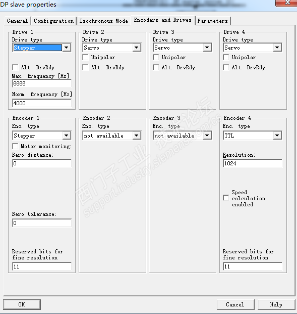

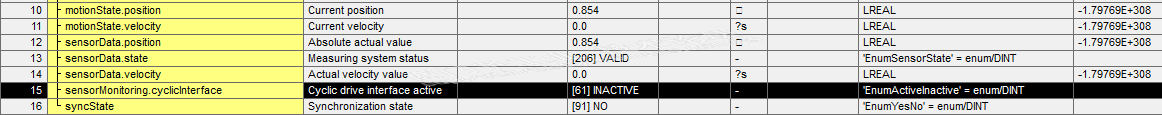

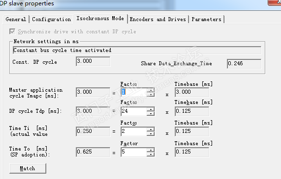

 因为特殊原因,s120需要挂在TCPU的普通的dp口上,IM174挂在TCPU标准的dp(drive )上,可是s120可以通信上,IM174却无法通信 ,我私下里感觉是IM174通信参数配置的问题,不会配置通信的参数,使用FB432 MC external encoder 工艺功能块无法读取到外部编码器的速度值。外部编码器连接到IM174的第四个驱动接口上。
在外部编码器的专家参数参数列表里显示循环通信未激活
im174通信参数
硬件组态
外部编码器连接到IM174的第四个驱动口上
