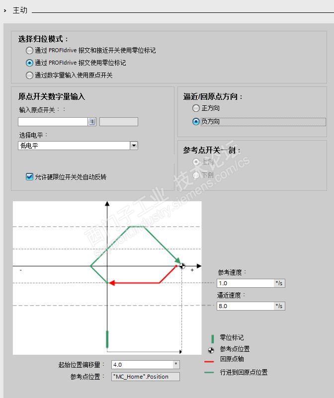

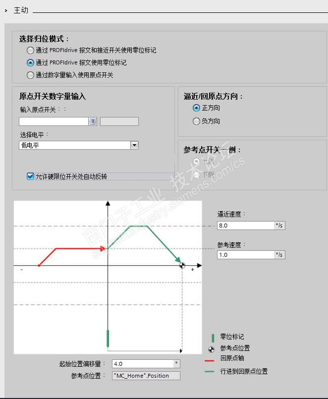

这是零位标记搜原点方式的设置,不同的搜索方向,我感觉和边沿触发没啥关系啊。
